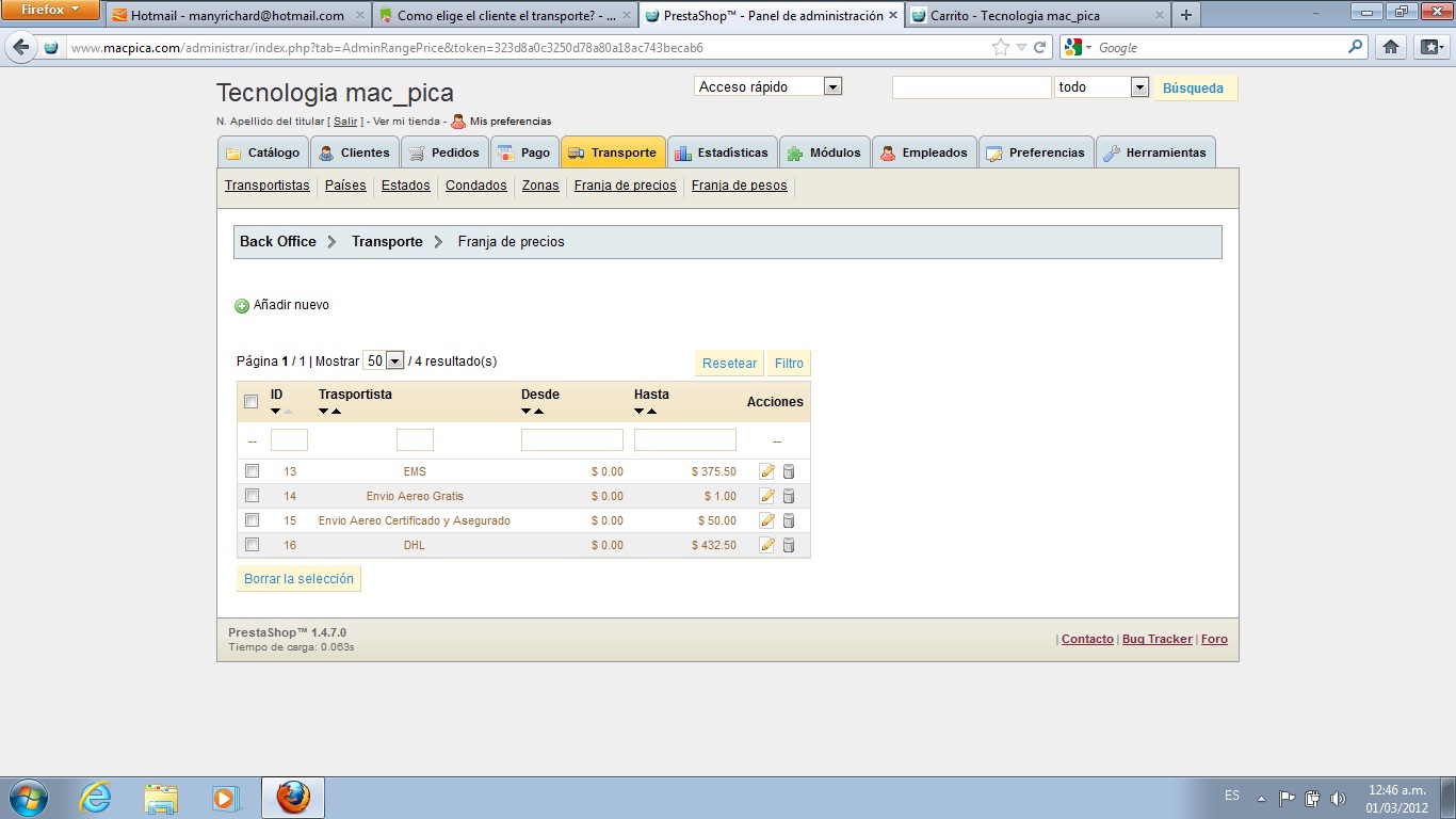

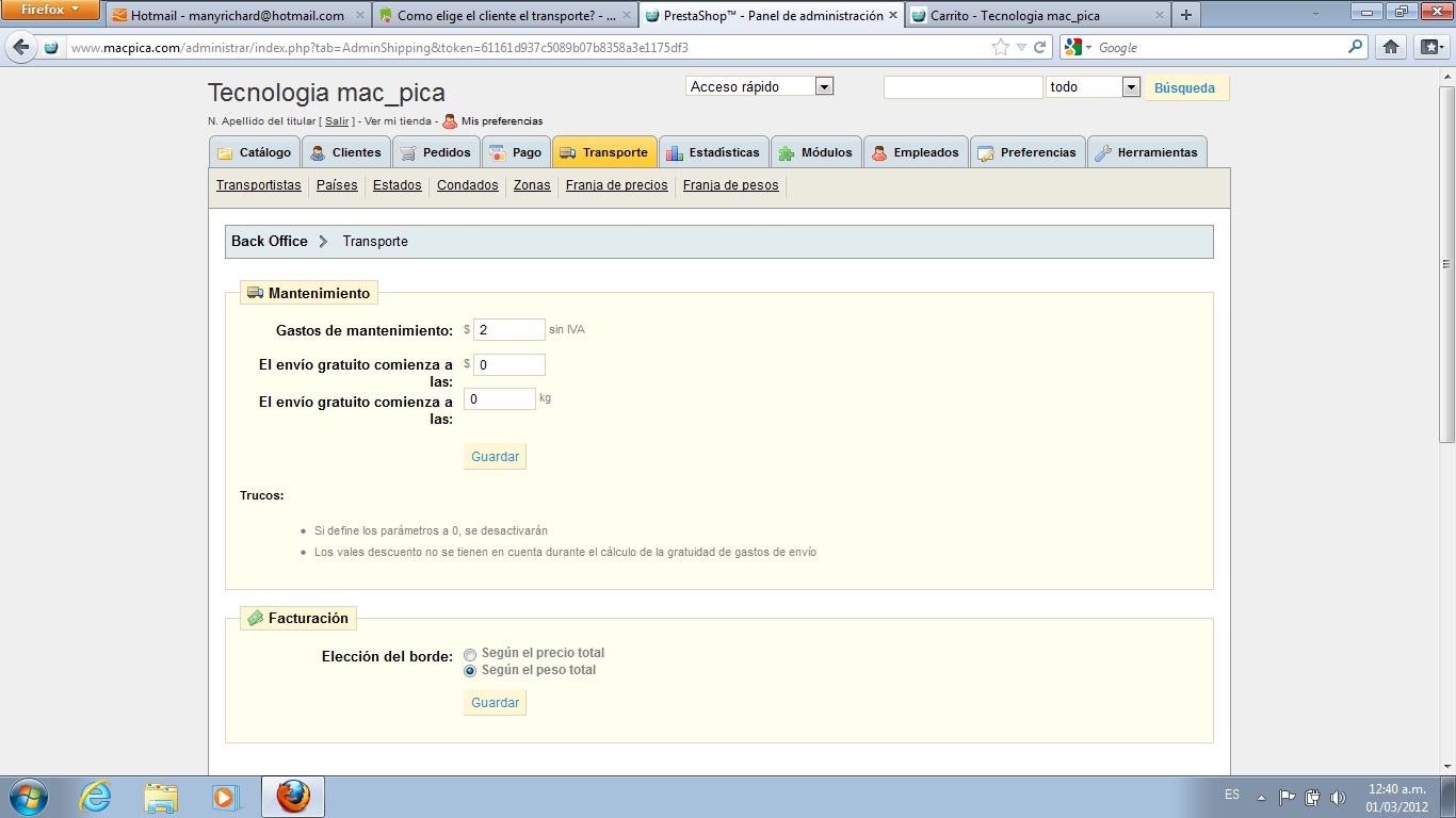

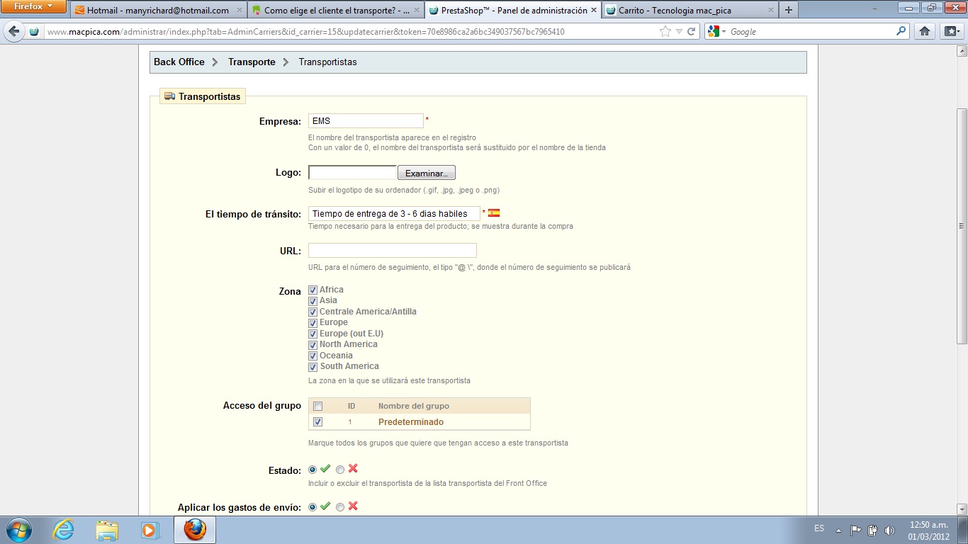

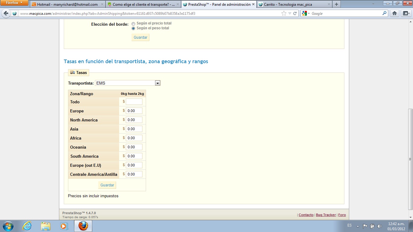

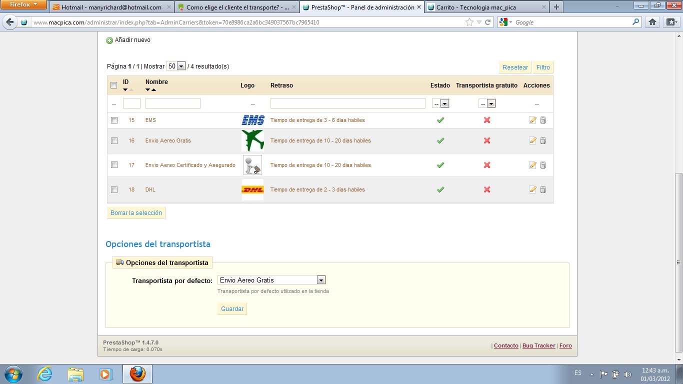

mac_pica Posted March 1, 2012 Share Posted March 1, 2012 hola, como estan soy muy nuevo en esto y necesito de su ayuda el detalle es el siguiente tengo dados de alta varios transportistas y uno se define por default pero a la hora de hacer una prueba de pedido no aparecen todas las opciones para el cliente, solo aparece la que esta por default como le hago para que aparezcan las demas anexo las imagenes de la configuracion de los transportistas gracias por su ayuda saludos Link to comment Share on other sites More sharing options...
Rolige Posted March 1, 2012 Share Posted March 1, 2012 Primero que nada necesitas definir como es que vas a manejar los transportistas, ya sea por peso o por precio, en la primer imagen que tienes eliges cual prefieres, veo que tienes segun el peso total, ahora segun la opcion que allas elegido vas a agregar los rangos, si elegiste precio pues vas a franja de precios y si elegiste peso pues franja de pesos, ahi vas ir agregando los rangos para el caso en que quieres dar las opciones de cierto transportista, si quieres que aparezcan todos pues agrega uno por uno y en desde pones 0, y en hasta puedes poner 9999999, por decir algo, con un rango como este dicho transportista aparecera cuando el valor o peso de un carrito de compra este dentro de este rango, si quieres ver todos tus transportistas sin importar nada, puedes dar estos valores a cada uno de ellos, ahora nuevamente en tu primer imagen hay un apartado que dice TASA y tienes elegido EMS, en la casilla en blanco que se ve pondras el costo que manejaras para ese transportista, lo mismo haras para el resto. Con esto no deberias tener mayor problema si quieres mostrar todos. Link to comment Share on other sites More sharing options...
