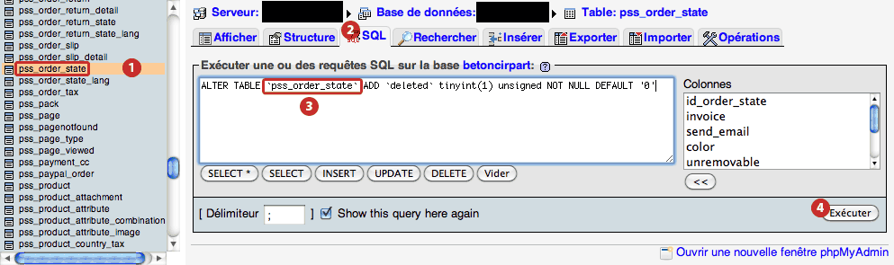

Gamin Posted April 16, 2012 Share Posted April 16, 2012 J'ai eu le même soucis après mise à jour d'une version 1.4.x vers 1.4.7.0. J'ai d'abord appliqué la méthode d'eclipse, qui fonctionne, mais devra être refaite à chaque mise à jour, et risque de poser problème. Je pense avoir trouvé la source du problème : il manque une colonne "deleted" à la table PREFIX_order_state, sûrement suite à une mise à jour... Un simple : ALTER TABLE `MON_PREFIX_order_state` ADD `deleted` tinyint(1) unsigned NOT NULL DEFAULT '0' a résolu le problème. Link to comment Share on other sites More sharing options...

Gamin Posted April 16, 2012 Share Posted April 16, 2012 Donc si j'ai bien suivi : Remettre les fichier de 1.4.7 AdminOrdersStates.php OrderState.php Oui, on faire une mise à jour qui remettra les fichiers par défaut. Et ensuite faut modifier order_state ?? Oui, modifier la table order_state, dans PHPmyAdmin par exemple en entrant la commande SQL suivante : ALTER TABLE `PREFIX_order_state` ADD `deleted` tinyint(1) unsigned NOT NULL DEFAULT '0' en remplaçant PREFIX par votre prefixe. Link to comment Share on other sites More sharing options...

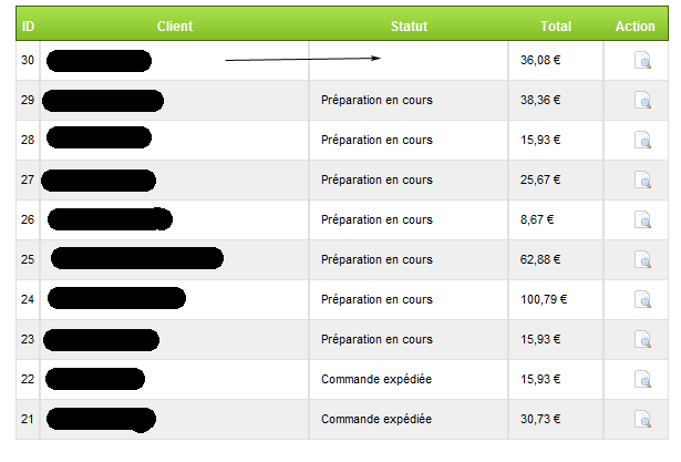

stek Posted April 17, 2012 Share Posted April 17, 2012 Bonjour, Mon cas est proche, mais pas tout à fait identique. En effet, j'ai accès à l'onglet statut, sans aucune erreur apparente. Toutefois, chaque nouvelle commande depuis la mise à jour vers la 1.4.7 apparait sans statut. Je ne peux donc pas la voir depuis l'onglet commandes, seulement depuis l'accueil: Il faut maintenant que je change le statut manuellement. Savez-vous ce qu'il faut faire pour corriger cela? Merci! Link to comment Share on other sites More sharing options...

Gamin Posted April 17, 2012 Share Posted April 17, 2012 Mon cas est proche, mais pas tout à fait identique. En effet, j'ai accès à l'onglet statut, sans aucune erreur apparente. Toutefois, chaque nouvelle commande depuis la mise à jour vers la 1.4.7 apparait sans statut. Je ne peux donc pas la voir depuis l'onglet commandes, seulement depuis l'accueil: Il faut maintenant que je change le statut manuellement. Savez-vous ce qu'il faut faire pour corriger cela? Je ne pense pas qu'il y ait de lien entre votre problème et le notre. Ma méthode ne devrait pas le résoudre, vous ne devriez pas l'appliquer. Je n'ai aucune idée pour votre problème, désolé. Link to comment Share on other sites More sharing options...
stek Posted April 17, 2012 Share Posted April 17, 2012 mince, j'y croyais. Merci d'avoir répondu, je vais peut-être ouvrir un autre topic alors pour vérifier si c'est un bug reconnu. Link to comment Share on other sites More sharing options...
lokiiy Posted April 17, 2012 Share Posted April 17, 2012 Comme je disais, j'ai commencé par appliquer la méthode d'eclipse. Mais lorsque j'ai fait la mise à jour automatique 1.4.7.0 > 1.4.7.3, cela m'a remplacé les fichiers que j'avais réimporté de la version 1.4.6.2. Et désolé de te décevoir, mais le bug est réapparu, il n'a pas été corrigé... Je doute qu'il le soit un jour, je l'imagine lié à une certaine mise à jour (par ex: 1.3.6>1.4.2...) qui aurait "oublié" de rajouter ce champ deleted à la table. Mais je t'assure, ma manipulation est simple (elle tient en une capture d'écran, voir ci-dessous), à priori sans aucun risque, et je pense corrige définitivement le bug. En détail : Une fois connecté au PHPmyAdmin, dans la base de donnée utilisée par Prestashop : 1. Sélectionner la table ???_order_state 2. Cliquer l'onglet SQL 3. Taper la commande ALTER TABLE `???_order_state` ADD `deleted` tinyint(1) unsigned NOT NULL DEFAULT '0' en remplaçant ???_order_state par le nom réelle de ta table incluant ton prefix (par exemple : ps_order_state) 4. Cliquer Executer. Et voilà. Merci de ton explication clair et net et précis ... Précis net et clair Je vais pouvoir le faire avec moins d'hésitation c'est cool !! Thanks Lokiiy Link to comment Share on other sites More sharing options...

todohogartv Posted August 4, 2012 Share Posted August 4, 2012 Buenas tardes, soy nuevo, he tenido el mismo problema y lo único que hay que hacer es crear una columna "deleted" en ps_order_state en la base de datos. Lo explico de la forma que creo es más fácil, más arriba lo indican con sql, pero pone "borrado" en vez de deleted y con borrado no funciona. Entrar en la base de datos a través de phpmyadmin buscas ps_order_state una vez dentro, en la parte de la derecha pinchas en la columna estructura y debajo de la última linea que será delivery, aparece esta linea de más abajo, la rellenáis, pinchais encontinuar, se crea la columna deleted y listo. Añadir campo(s) Al final de la tabla Al comienzo de la tabla Después de id_order_state invoice send_email color unremovable hidden logable delivery deleted Gracias a todo el mundo por los aportes. Link to comment Share on other sites More sharing options...
