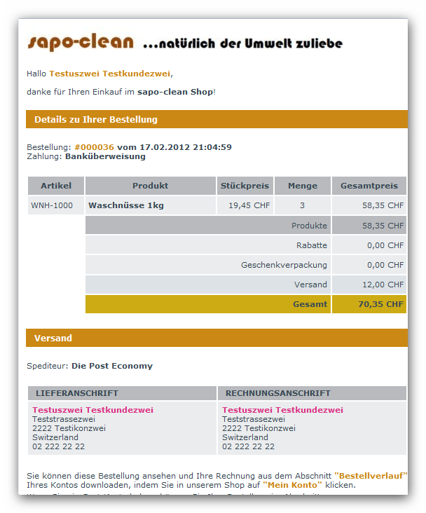

Hallo zusammen,
Ich habe in allen E-Mails die Hintergrund- und Textfarben ersetzt. Nun erscheinen in den beiden Mails order_conf.html und new_order.html bei Lieferadresse und Rechnungsadresse die Namen immer noch in rosa.
Wo finde ich die zuständigen Skripts um die Textfarbe zu ändern? Dane für eine Antwort.
Viele Grüsse ins Forum
Danke für die schnelle Antwort.

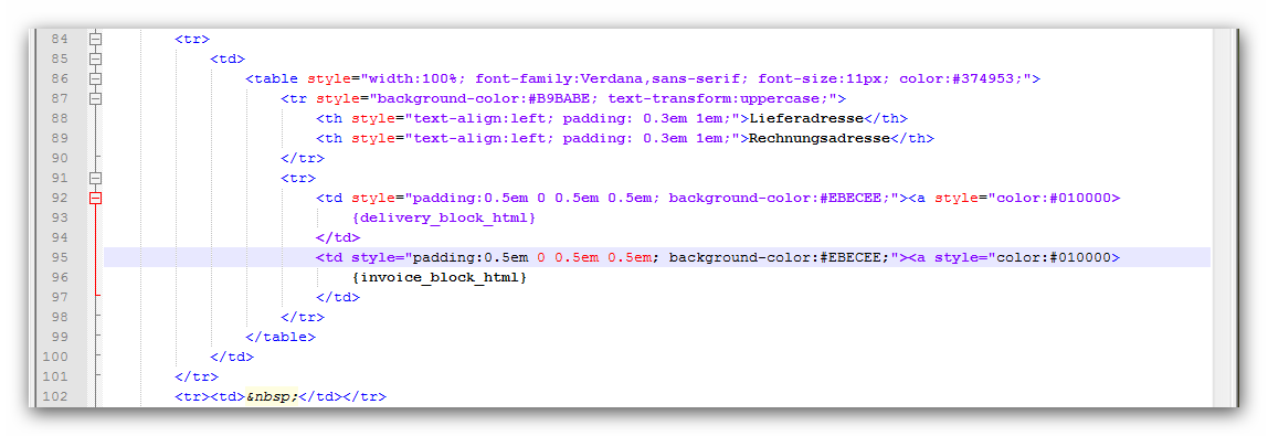

Die beiden Mails sind farblich ordnungsgemäss geändert. Ich möchte das Problem am beigefügten Screeshot der order_conf.html Datei erklären:

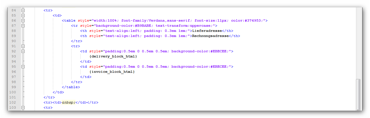

Es geht um den Abschnitt zwischen den Zeilen 84 und 103. In Zeile 93 und 96 stehen {delivery_block_html}, resp. {invoice_block_html}. In den Mails erscheinen dann die entsprechenden Adressen. Bei diesen Adressen sind jeweils die erste Zeile, also Vor- und Nachnahme original pinkfarben. Das ist eigentlich logisch; sie sind importierte Scripts. Wo finde ich sie, damit ich sie bearbeiten kann?

Hallo CD2500, Danke für die Antwort.
Die Farbe #ebecee ist hell-blau-grau. Es ist die Farbe für die Ueberschriftsbalken "Lieferadresse" und "Rechnungsadresse". Die Pinkfarbe in allen Mails ist #db3484, mit Ausnahme von #f1aecf. Diese existiert zusätzlich für je einen Balkenhintergrund in order_conf.html und new_order.html.
In den Mailübersetzungen im BO kann ich nur die Texte und Balken, incl. Hintergründe editieren, aber nicht Inhalte von verlinkten Scripts. Oder habe ich da etwas übersehen?
Da ich noch ein Neuling bin, sei mir die Frage erlaubt, worin der technische Unterschied liegt, wenn man die Mails im BO, oder direkt in den Scripts editiert. Ist es vielleicht so, dass die Aenderungen, die vom BO gespeichert werden, protokolliert und bei Upgrades automatisch wieder eingelesen werden? Es ist aber so, dass das Aendern der rosa Fabe über das BO einen immensen Aufwand bedeutet. Macht man das durch Download auf den Rechner und kollektives bearbeiten mit Notepad++ in Windows, oder SciTE in Linux, ist der Aufwand höchstens 1 Stunde. Am Schluss upladen und in der Mailübersetzung im BO kontrollieren.
Ich habe einen Fantasiekunden erstellt, damit ich alles, incl. Mailverkehr, aus der Sicht des Kunden testen kann. Ich füge den Screeshot der versendeten Mail order_conf.html zur Illustration des Problems bei. Das was dort pink erscheint, sollte in eine andere Farbe geändert werden, am liebsten in die gleiche der anderen Adresszeilen.
Gruss mela

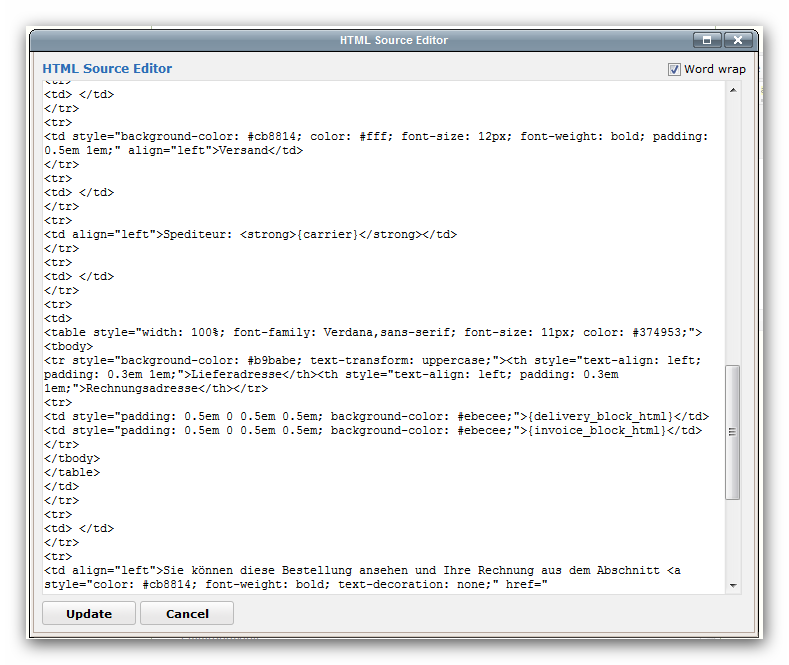

Ich weiss schon, wo und wie man die Mails editieren kann. Mein Problem kann ich aber damit nicht lösen. In den vorangegangenen Posts habe ich versucht, es zur erklären. Ich probiere es noch einmal, aber jetzt andersrum:

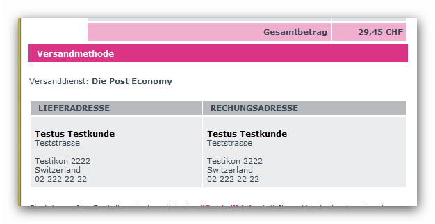

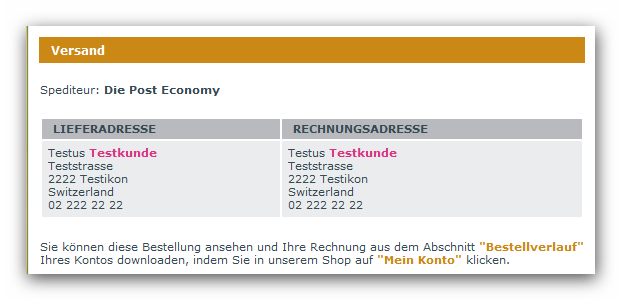

In meinem letzten Beitrag ist die E-Mail abgebildet. Im Bereich unter "Spediteur" stehen "Lieferadresse" und "Rechnungsadresse".
Darunter sind die relevanten Adresse des Kunden. Darin sind die Vor- und Nachnamen pinkfarben. Diese Farben möchte ich ändern, am liebsten so, wie im Rest der Adressen.
Gruss Mela

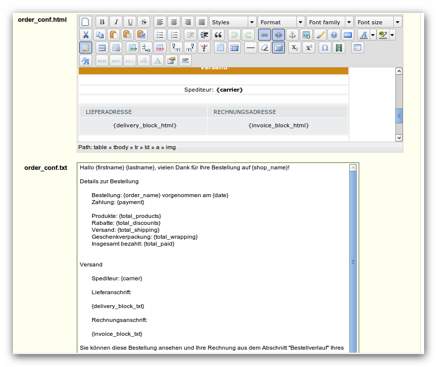

Genau wie ich schon geschrieben habe: Tools -> Übersetzungen -> Mails -> order_conf -> editieren. Im Editor gibt es einen Button HTML. Es wird dir dann der HTML-Code angezeigt und auch den Hexa-Wert für die Farbe. Du änderst dann den Wert des Links.
Ich habe es genauso gemacht und nicht anders. Meine CI-Farbe ist Petrolgrün und nicht Pink. Es sind auch alle Links so geändert worden.
Möchtest du nicht mit HTML arbeiten, dann kannst du einfach den Link, der in Rosa dargestellt ist, markieren und im Editor eine andere Farbe auswählen.
Verstehe nicht warum das bei dir nicht funktioniert. Viele User haben das so geändert, wie ich selbst auch.
Ich habe alle möglichen Varianten über das BO ausprobiert, aber ohne jeglichen Erfolg. Dein Screen, db2500, hilft möglicherweise weiter.Bei mir sieht es etwas anders aus. Aber txt Mail sieht genau so aus. Siehe Screen unten.

In meinem vorherigen Posting habe ich einen Screen angehängt, um Dir den Unterschied zu zeigen, wie die Datei bei Dir aussieht und wie bei mir. Bei Dir sind die einzelnen Adresszeilenlinks und bei mir nur der Link auf die Adressdatei, z.B. {delivery_block_html} und sonst nichts. Diesen Link kann ich nicht editieren. Warum sind bei mir nicht auch die Links auf die einzelnen Adresszeilen?
Gruss mela

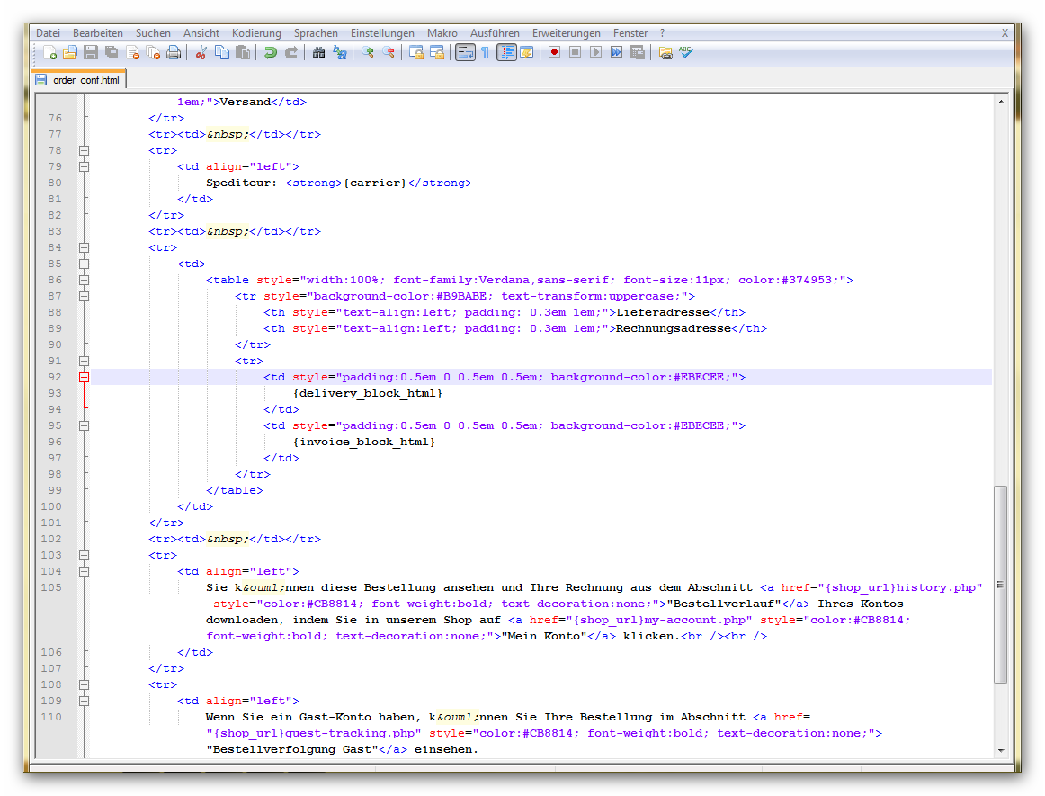

3. order_conf auf dem Rechner in Notepad++ geladen und <a style="color:#010000> ans Ende der Zeilen 92 + 95 geschrieben. Ich hatte nicht bemerkt, dass das Anführungszeichen am Schluss fehlte und hatte die Datei hochgeladen. Siehe Screen.
Resultat: Versandte Mail wieder i.O. und die Vornamen, aber nur diese, waren in beiden Adressen schwarz. Siehe Screen.
4. Ab jetzt alle Aenderungen nur noch über FTP. Fehlendes Anführungszeichen eingesetzt.
Resultat: Vornamen wieder pink.

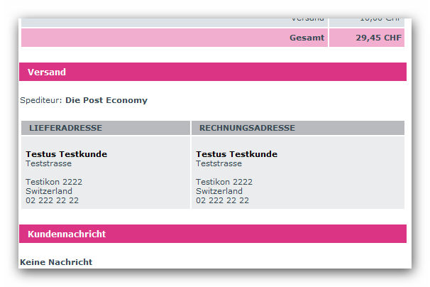

Fazit: Man kann also sehr wohl etwas in die gewünschte Richtung bewirken. Offensichtlich mache ich etwas nicht richtig. Was kann es sein?
post-278726-0-44809900-1330536264_thumb.png post-278726-0-89564600-1330536408_thumb.png
Du hast den Link der Blocküberschrift geändert soweit ich das aus den neuesten Screens erkennen kann, aber nicht der Variable {delivery_lastname} und {invoice_lastname}
Im Original sind die im übrigen nicht nebeneinander wie du sie jetzt hast sondern untereinander. {delivery_firstname} und {invoice_firstname} ist bereits schwarz.

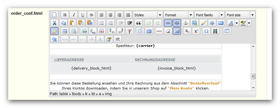

Schade dass du mir die beiden anderen Variablen nicht im "Edit"-Modus zeigst (so wie mein Screen). Vl. liegt genau hier das Problem ?
Bei mir sieht das anders aus als bei Dir. Ich sehe keine keine internen Links zu den Adresselementen. Hier nochmals 3 Screens. Die Datei habe ich wieder in den Urzustand versetzt, weil die Datei nach dem Oeffnen im BO total zerschossen war. Es fehlte z.B. die Rechnungsadresse mit Link.
Snap 04 zeigt den relevanten Bereich aus dem Notepad++

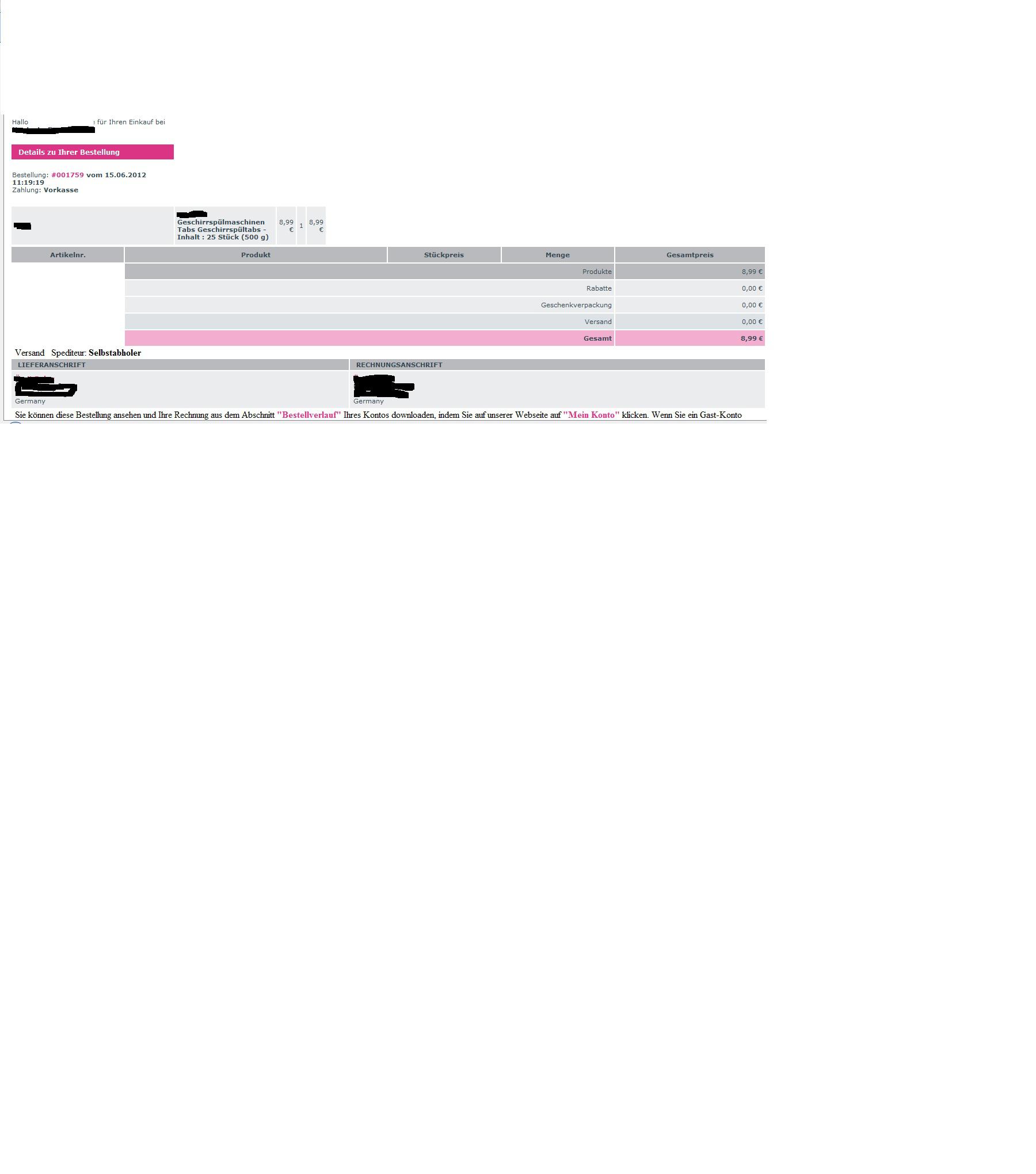

So kommt die Mail an mich als Händler an:
http://imageshack.us...dervonmail.png/
So sehen die Original HTML aus:
http://imageshack.us...7/neworder.png/
http://imageshack.us.../orderconf.png/
Ich kann nicht verstehen, dass die new_order.html nicht greifen soll, wenn im Kopfzeilenbereich steht "Sie haben eine neue Bestellung erhalten von"-->dies hat nur die new_order.html
Die Bestätigungsmail, welche an den Kunden geht wird korrekt angezeigt und ist die order_conf.html
Sieht man auch in der Kopfzeile "Hallo BLA BLA, danke für Ihren Einkauf bei"
Und nur die new_oder.html wird überdimensional Breit angezeigt und ich verstehe einfach nicht warum?!

So ich bin der Sache nachgegangen. Offensichtlich wurde in der Version 1.4.7 die Routine geändert.
Für den Händler wird die Mail des Ordners
/module/mailalerts/new_order.html gezogen
und für den Kunden die Mail aus dem Ordner
/mails/de/order_conf.html gezogen.
Leider ist diese Mail aber von Haus aus mit einem Fehler behaftet.
Einfach Die Datei durch die angehängte austauschen und mit einem externen Editor bearbeiten. NICHT !! mit Tools -> Übersetzungen -> Mails, denn der TinyMCE Editor zerschiesst die Sprachen DE und ES, bzw. alle Sprachen die in der Übersetzung Sonderzeichen wie ü,ä, usw. enthält.
DIESER POST GILT ABER NUR FÜR DIE VERSION 1.4.7 und 1.4.8.2!!!
