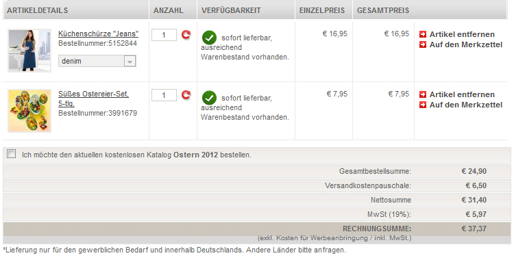

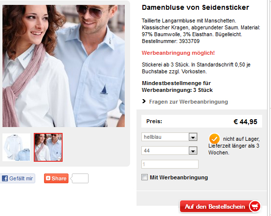

ralpho Posted February 26, 2012 Author Share Posted February 26, 2012 Im Prinzip benötigen wir einen Shop indem die Preise in Netto (ohne MwSt) angegeben sind. Wie auf den letzten Bildern zu sehen. Im Warenkorb und dann auf der Rechnung sollte die Mehrwertsteuer mit drauf sein, da der b2b Kunde diese ja auch an uns bezahlen bezahlen muß. Ich habe es aber leider noch nicht über die Kundengruppe hinbekommen. Wie habe ich dieses bitte einzustellen? Das bekomme ich nicht hin ;-( Vielen Dank nochmal für Deine Hilfe Link to comment Share on other sites More sharing options...
