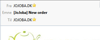

Prestafan1234 Posted February 24, 2012 Share Posted February 24, 2012 Jeg har forgæves forsøgt at finde det sted, hvor subject (eller emne) i mails kan findes. I mine sprogfiler står der f.eks. "Ny ordre", men når kunden får mailen står der "Order confirmation". Problemet er opstået efter opgradering til version 1.4, hvor man også kan rette mailskabeloner i BO. Når jeg gør dette, ryger al min formatering, så jeg retter stadig direkte i html-filerne, men her angives der jo ikke noget emne for mailen. Er der nogen der ved, hvor jeg finder dette? Link to comment Share on other sites More sharing options...

presta-dyr Posted February 26, 2012 Share Posted February 26, 2012 Title-tagget bruges ikke til noget i forbindelse med e-mails. Oversættelsen for "Ny ordre" findes i modules/mailalerts/da.php. Der er imidlertid en fejl i modules/mailalerts/mailalerts.php. Du skal ændre: $subject = $this->l('New order', (int)$id_lang).' - '.sprintf('%06d', $order->id); til: $subject = $this->l('New order', false, (int)$id_lang).' - '.sprintf('%06d', $order->id); /Kjeld Link to comment Share on other sites More sharing options...

presta-dyr Posted February 26, 2012 Share Posted February 26, 2012 I version 1.4.4.1 er det også linie 188. Du skal rette: $subject = $this->l('New order', $id_lang); til: $subject = $this->l('New order', false, $id_lang); /Kjeld Link to comment Share on other sites More sharing options...
Prestafan1234 Posted February 26, 2012 Author Share Posted February 26, 2012 Jeg må jo være kodeblind - men nu fandt jeg det - tusind tak! Link to comment Share on other sites More sharing options...
