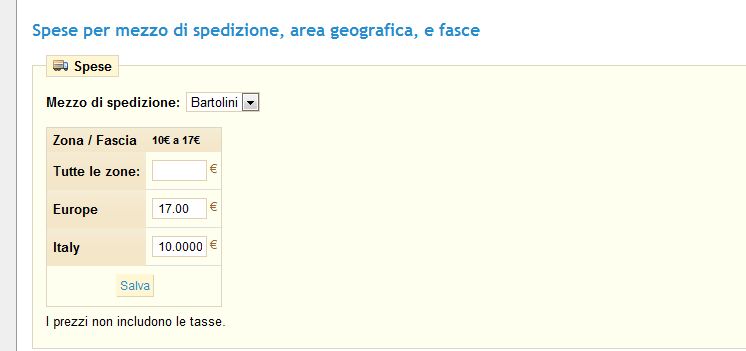

123gas Posted February 24, 2012 Share Posted February 24, 2012 Salve, è da stamattina che ci sto perdendo la testa come faccio avendo un solo corriere Bartolini a fare in modo che le spedizioni per l'italia costino 10€ e per l'estero 17€? ho creato due zone italy-->nazione Italia europe--->tutte el nazioni europee tranne l'italia sotto il tab spedizioni "Spese per mezzo di spedizione, area geografica, e fasce" Ho impostato 17€ per la zona europe e 10 per quella italy ma quando vado a fare un ordine mi applica sempre 17€ cioè se mi registro con nazione italia mi applica sempre 17€. a me non interessano le fasce di prezzo delle spedizioni in base al peso o altro a me serve solo che chi ordina con consegna in italia paga 10€, chi vuole la consegna all'interno dell'ue in un paese diverso dall'Italia paghi 17€ Come devo fare aiutatemi Link to comment Share on other sites More sharing options...
mixunit Posted February 24, 2012 Share Posted February 24, 2012 Così al volo senza vedere il BO non ti si può essere molto di aiuto, Comunque le varie province le hai già passate sotto Italy? Link to comment Share on other sites More sharing options...
Gipielle Posted February 24, 2012 Share Posted February 24, 2012 devi fare 2 corrieri, per esmepio: Bartolini e Bartolini estero Link to comment Share on other sites More sharing options...
123gas Posted February 24, 2012 Author Share Posted February 24, 2012 Così al volo senza vedere il BO non ti si può essere molto di aiuto, Comunque le varie province le hai già passate sotto Italy? no le provincie non le ho passate, domani provo e vi faccio sapere Link to comment Share on other sites More sharing options...
123gas Posted February 28, 2012 Author Share Posted February 28, 2012 problema risolto basta passare, come suggerito, anche le province sotto la nuova zona Link to comment Share on other sites More sharing options...
