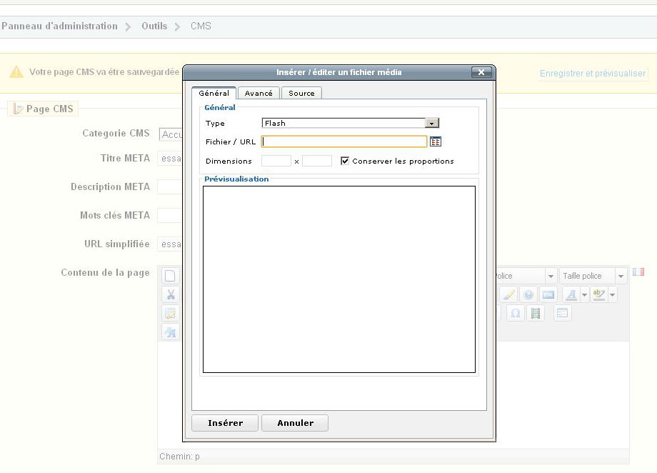

Bonjour à tous,
Sous PrestaShop™ 1.4.7.0 sur n'importe lequel de mes cms je peux intégrer une video flv par le bouton
insérer / éditer un média incorporé. S'ouvre alors.. (voir fichier joint). J'arrive à paramétrer le format de la vidéo et son aspect est correct pour l'internaute qui arrive sur la page concernée mais
Je rencontre deux pbles :
1) la vidéo se met bien dans le cms mais est entièrement blanche sur la page CMS qui elle-même est blanche. Du coup difficile de répérer cette vidéo sur le CMS (on ne la trouve qu'en passant la souris dessus)
2) Avant (avec une ancienne version) j'avais la possibilité de mettre une image de prévisualisation (image jpg) ce qui faisait que l'internaute voyait cette image lui montrant le produit et qu'il savait donc de suite de quel produit on parlait.Il lui suffisait de cliquer dessus pour que la vidéo se lance. Désormais je n'ai trouvé comme solution que de donner sur la page visualisée par l'internaute une couleur de fond ce qui a au moins le mérite de rendre la case vidéo visible. Quelqu'un saurait-il comment intégrer comme avant une image de prévisualisation ?
Merci par avance de votre aide

Bonjour,
En fait il faut aller sur l´onglet avancé du menu (copie d´écran de Kevinbreton) et cliquer sur "controles". Cela rajoutera un cadre ainsi que les boutons de controle play, volume, etc... donc pas besoin de fond noir.
Pour la photo, il faut en choisir une dans l´onglet avancé champ "poster".
Merci beaucoup pour ta réponse sebprov.
Je sais pas quelle version vous avez mais j'ai la 1.4.8 et dans avancé je n'ai pas le champ "poster".
Mais je peux mettre cette ligne, dans Variable Flash : url=/img/security.flv&poster=/img/img_video.jpg
Le truc c'est que quand je met Insérer, ça ne prend pas en compte la mise à jour... Ni dans l'onglet "source".
Est ce que vous savez quel fichier n'est pas accessible en écriture?
Parce que le module editorial est en CHMOD 777...
Merci pour l'aide!
Tu édites le même menu et tu passes par la fonction html : le code de la mienne que tu adaptes en fonction de la tienne :
<p style="text-align: justify;"><object width="425" height="350" data="
type="application/x-shockwave-flash"><param name="src" value="
/></object></p>
