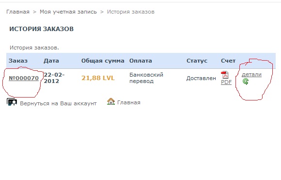

kerson Posted February 22, 2012 Share Posted February 22, 2012 Добрый день. Такая ситуация. Делается заказ, все проходит. Но при последующем логине в аккаунт клиента - клиент видит заказ(номер, дата, статус, сумма) - но при нажатии "детали" или на номер заказа , заказ не открывается, соответственно клиент не видит , что он заказал и всю более подробную информацию. Что делать ? Заранее спасибо! Link to comment Share on other sites More sharing options...

Kerm Posted February 23, 2012 Share Posted February 23, 2012 При нажатии на эту кнопку, что обведена красным, на этой странице идет подргузка другой страницы. Рекомендую взять все order(...).tpl файлы оригинального шаблона и сравнить с файлами твоей темы, после очистить cache престы, папки compile и cache, после очистить в браузере временные файлы интернета. В конце перезагрузи страницу и попробуй работает ли. Еще можешь переключиться на стандартную тему и если на ней все пашет, то дело в твоей теме. И еще как вариант включи отображения ошибок, smarty debug, dev mode и посмотри нету ли каких ошибок на той странице... Link to comment Share on other sites More sharing options...
