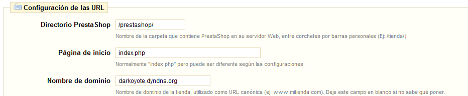

irvandroid Posted February 19, 2012 Share Posted February 19, 2012 Hola a todos, Tengo un problema que me trae de cabeza y no consigo dar con la solución. He buscado por mil foros -castellano, inglés- y no he visto referencia alguna a cómo poder solucionarlo. Comento lo siguiente: Tengo prestashop instalado en mi ordenador. La carpeta prestashop se encuentra dentro del directorio raiz del servidor web (apache instalado mediante wamp). Dispongo de un subdominio tipo xxxxx.dyndns.org La cuestión es que cuando accedo a mi sitio web (bien sea escribiendo localhost, xxxx.dyndns o la IP directamente) todo va genial; pero si intento acceder a la tienda (bien sea mediante localhost/prestashop, xxxxx.dyndns.org/prestashop o IP/prestashop) siempre me redirige a una URL http//xxxxx.dyndns.org/prestashop (sí, sin los dos puntos) que me da error "no se pudo encontrar la pagina". En la opción Preferencias >> SEO & URL tengo puest como shop name domain: xxxxx.dyndns.org (probando también http:// delante y produciéndose el mismo error). Por dar algo de información añadida: tengo marcada la casilla Enable prestashop webservice. tengo marcada la casilla Friendly URL (desmarcando y regenerando el .htaccess no se soluciona). Sinceramente no sé a qué se puede deber este error y me está angustiando un poco. Agradecería cualquier comentario para darme alguna pista de cual podría ser el problema. Un saludo. Link to comment Share on other sites More sharing options...
nadie Posted February 19, 2012 Share Posted February 19, 2012 Hola a todos, Tengo un problema que me trae de cabeza y no consigo dar con la solución. He buscado por mil foros -castellano, inglés- y no he visto referencia alguna a cómo poder solucionarlo. Comento lo siguiente: Tengo prestashop instalado en mi ordenador. La carpeta prestashop se encuentra dentro del directorio raiz del servidor web (apache instalado mediante wamp). Dispongo de un subdominio tipo xxxxx.dyndns.org La cuestión es que cuando accedo a mi sitio web (bien sea escribiendo localhost, xxxx.dyndns o la IP directamente) todo va genial; pero si intento acceder a la tienda (bien sea mediante localhost/prestashop, xxxxx.dyndns.org/prestashop o IP/prestashop) siempre me redirige a una URL http//xxxxx.dyndns.org/prestashop (sí, sin los dos puntos) que me da error "no se pudo encontrar la pagina". En la opción Preferencias >> SEO & URL tengo puest como shop name domain: xxxxx.dyndns.org (probando también http:// delante y produciéndose el mismo error). Por dar algo de información añadida: tengo marcada la casilla Enable prestashop webservice. tengo marcada la casilla Friendly URL (desmarcando y regenerando el .htaccess no se soluciona). Sinceramente no sé a qué se puede deber este error y me está angustiando un poco. Agradecería cualquier comentario para darme alguna pista de cual podría ser el problema. Un saludo. Si en el shopdomain tienes puesto xxxxx.dyndns.org hay le estas indicando que ese es el dominio donde tienes tu tienda. En la misma pestaña tienes puesto en la opción llamada directorio prestashop: /prestashop/ ? (si no lo tienes debes ponerlo, por que hay le estas indicando que tienes la tienda en esa carpeta) Link to comment Share on other sites More sharing options...
irvandroid Posted February 19, 2012 Author Share Posted February 19, 2012 Hola Victor, Muchas gracias por contestar. En la pestaña prestashop sí que tengo puesto el directorio /prestashop/ Y en el shop domain también tengo indicado el dominio: xxxxxx.dyndns.org (sin http://) El problema me viene que al reescribir la URL, en lugar de poner http://xxxxxx.dyndns.org (con los dos puntos después de http) me pone http//xxxxxx.dyndns.org (sin los dos puntos) con lo que el navegador no encuentra la página. Para que te puedas hacer una idea del problema, te pego el link http://darkoyo...org/prestashop/ verás que si entras al raíz del servidor http://darkoyote.dyndns.org sí entras bien pero como hagas click en la carpeta donde está prestashop vuelve a pasar lo mismo que si escribes la URL directamente en el navegador. Espero haberme explicado bien. Gracias de nuevo por tu interés. Link to comment Share on other sites More sharing options...
nadie Posted February 19, 2012 Share Posted February 19, 2012 Lo tienes tal como te pongo en la imagen? Link to comment Share on other sites More sharing options...
irvandroid Posted February 19, 2012 Author Share Posted February 19, 2012 Lo tienes tal como te pongo en la imagen? exacto EDITO: si en lugar de entrar a /prestashop entro a la carpeta de administración /prestashop/adminXXXXXX sí que me deja entrar. Es algo bastante curioso. Link to comment Share on other sites More sharing options...
