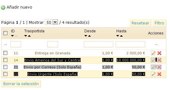

hachedocho Posted February 18, 2012 Share Posted February 18, 2012 Hola muy buenas Alguien sabe como poner que los envios gratuitos solo sean para una zona determinada. Por ejemplo tengo dos zonas en mi web. España y Sudamerica pero quiero que los pedido a Sudamerica nuna puedan ser gratuitos. Lo mas fuerte es que lo tengo creado asi y funciona pero no me acuerdo como lo hice y ahora quiero crear otro zona que sea resto de europa :S Gracias por vuestra ayuda Link to comment Share on other sites More sharing options...

hachedocho Posted February 18, 2012 Author Share Posted February 18, 2012 Creo que no se puede. Necesitarás instalar el módulo aparte y en prestashopaddons es de pago. A no ser que alguien haya fabricado un módulo similar gratuito. Quien sepa de algun módulo que cumpla con estas características por favor que lo publique por aquí para compartirlo. yo también necesito un módulo en el que se pueda seleccionar los envíos gratuitos según zonas. Pues en mi tienda funciona así. Los gastos en españa son gratis a los 50€ y en sudamerica nunca son gratis. Lo que pasa que lo hice ace tiempo y no recuerdo... a ver si doy con la tecla Link to comment Share on other sites More sharing options...
hachedocho Posted February 18, 2012 Author Share Posted February 18, 2012 Echale un vistazo a este enlace, te ayudara a conocer las opciones de los transportistas: http://www.4webs.es/...s-en-prestashop SI bueno pero si yo completo todas las tasas con su coirrespondiente precio y le digo que si el precio es mayor a X€ no lo cobres. No lo cobrará. Yo solo utilizo rango de precio y lo tengo asi. Y no me aplica la oferta en sudamerica Link to comment Share on other sites More sharing options...
