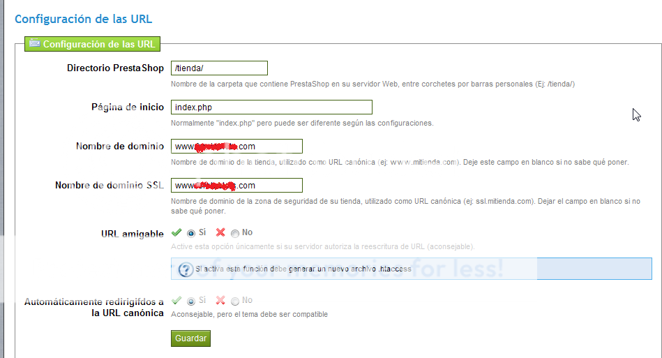

nadie Posted February 16, 2012 Share Posted February 16, 2012 Pues ahora al admin me entra perfectamente con la ruta www.midominio.com/tienda/admin-foro Pero no me funciona la tienda, es decir si voy a www.midominio.com/tienda/ me da un error y ni siquiera me funciona yendo desde el Panel de control donde poner Ver Tienda. Alguna ocurencia? He hecho exactamente lo que me has recomendado. Pega imagen, de tu configuración, en la pestaña Herramientas /SEO/URL. Un saludo, Link to comment Share on other sites More sharing options...
Salvadito Posted February 18, 2012 Author Share Posted February 18, 2012 Pega imagen, de tu configuración, en la pestaña Herramientas /SEO/URL. Un saludo, Aqui tienes: Link to comment Share on other sites More sharing options...
nadie Posted February 18, 2012 Share Posted February 18, 2012 Aqui tienes: Prueba regenerar el .htaccess Y por cierto el error que te da cual es ? Link to comment Share on other sites More sharing options...
Salvadito Posted February 19, 2012 Author Share Posted February 19, 2012 Muchas gracias! Regenerando htacces ya he conseguido que me funcione! Saludos. Salva Link to comment Share on other sites More sharing options...
