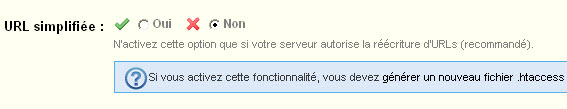

ALC Posted February 16, 2012 Share Posted February 16, 2012 Bonjour à tous, Dans le panneau d'administration > préférences > SEO et URLs, on peut configurer les URLs. Je voudrais activer la fonction URL simplifiée. Seulement, il y a l'avertissement suivant: "Si vous activez cette fonctionnalité, vous devez générer un nouveau fichier .htaccess?" (voir fichier joint, merci!) Mes 2 "newbie questions" sont donc les suivantes: 1. Comment génère t ton ce nouveau fichier? 2. Quelle est l'utilité de ce fichier .htaccess en "nouvelle version"? Merci d'avance pour votre aide, Cordialement, Eric Link to comment Share on other sites More sharing options...
Johann Posted February 17, 2012 Share Posted February 17, 2012 1) on le génère dans le BackOffice : onglet "Outils", "Générateurs" 2) il est utile de le regénérer après chaque mise à jour à cause des modifications du coeur (la nouvelle arborescence des images dans /img/p par exemple), ou quand on change des paramètres de langue, pour que le .htaccess soit mis à jour en conséquence Link to comment Share on other sites More sharing options...
