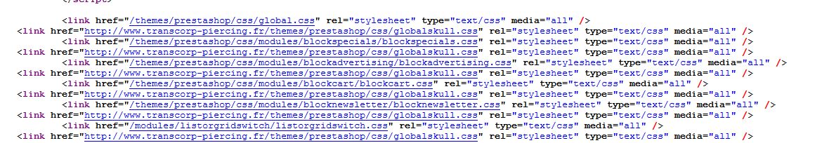

misterpink Posted February 16, 2012 Author Share Posted February 16, 2012 Bonjour, atch si tu passes dans le coin (ou quelqu'un d'autre), peux tu me dire pourquoi mon globalskull.css se répète plusieurs fois dans le head? (voir capture d’écran) je pense que c'est parce qu’il est dans le foreach dans header.tpl mais si je le sort du foreach il ne me le prend plus..... merci d'avance Link to comment Share on other sites More sharing options...
misterpink Posted February 16, 2012 Author Share Posted February 16, 2012 Désolé, c'est bon en fait, il fallait que je le sorte du foreach et la mettre après et pas avant ce foreach.... Link to comment Share on other sites More sharing options...
Atch Posted February 16, 2012 Share Posted February 16, 2012 Ouep c'est ce que j'allais te répondre... V++ Atch Link to comment Share on other sites More sharing options...
