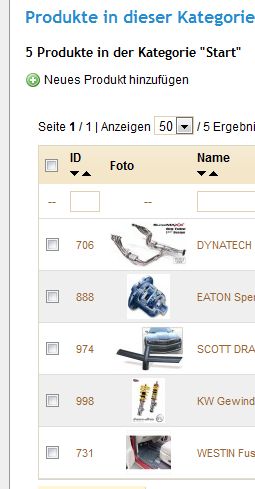

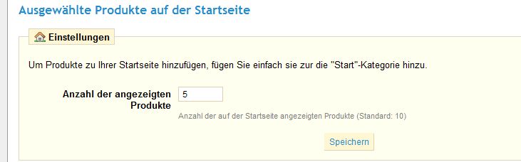

LENNOXX Posted February 14, 2012 Share Posted February 14, 2012 hi, entschuldigt dass das thema schonwieder kommt...hab hier auch schon ettliche beiträge durchgelesen, komm aber auf keine lösung :-( es heisst doch, man soll der start-kategorie produkte hinzufügen und diese würden dann auf der startseite angezeigt werden. habe ich gemacht. habe eingestellt dass 5 produkte auf der startseite angezeigt werden sollen und 5 produkte gewählt, welche ich zusätzlich mit "home"(kategorie) "verlinkt" habe. aber...auf der startseite erscheint NICHTS. dachte weil ich im startseitentexteditor ein großes bild eingefügt habe, dass ich den startseitentexteditor vielleicht dazu deaktivieren muss - hat aber auch nichts gebracht. woran kann´s liegen? merci und gruß Link to comment Share on other sites More sharing options...

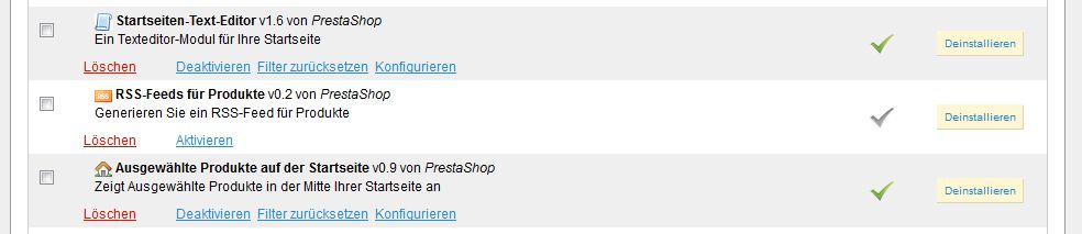

guest* Posted February 15, 2012 Share Posted February 15, 2012 Modul '"Highlights auf der Startseite" (homefeatured) unter Module auch installiert und aktiviert ? Die Einstellung Einstellungen -> Produkte, ist für die Anzeige in der Kategorieseite gedacht. Link to comment Share on other sites More sharing options...
LENNOXX Posted February 15, 2012 Author Share Posted February 15, 2012 Modul '"Highlights auf der Startseite" (homefeatured) finde ich niergendwo unter "module". wo kann das sein, bzw. wo bekomm ich es her wenn es nicht da ist? Link to comment Share on other sites More sharing options...
LENNOXX Posted February 15, 2012 Author Share Posted February 15, 2012 kann das modul welches du meinst auch anders heißen??? Link to comment Share on other sites More sharing options...
guest* Posted February 15, 2012 Share Posted February 15, 2012 Ich habe dir den Suchbegriff auf Englisch daneben hingeschrieben. Ja vermutlich heisst es in älteren Versionen anders. Im Suchfeld der Module "homefeatured" eingeben. Link to comment Share on other sites More sharing options...
LENNOXX Posted February 15, 2012 Author Share Posted February 15, 2012 aaaaaaaaaaah...!!! sorry, war alles da, nur habe ich das teil irgendwann mal gelöscht und somit "rausgefiltert". habe bei der modulübersicht beim modul selbst auf "Filter zurücksetzen" geklickt und alles war wieder da. danke Link to comment Share on other sites More sharing options...
