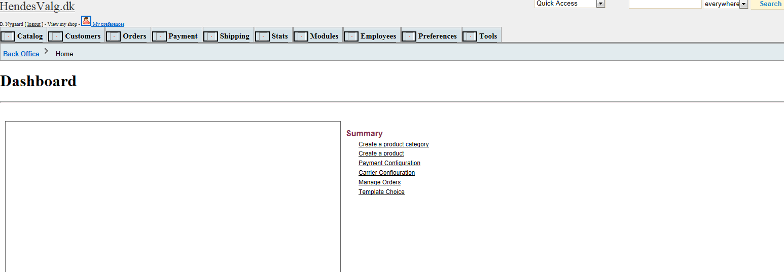

DanielBN Posted February 14, 2012 Share Posted February 14, 2012 Så er det stadig på dansk, så der er nok lige noget der skal "trickes". Tak :-) har lavet en opgradering af min shop. det jeg gjorde var. tog fuld backup af ALT. min shop ligger pt "/public_html/" der ligger min "gamle" shop stadig. hentede så den nye version 1.4.7 fulgte vejledning til backup. ændrede settings filen i config mappen. så den pejede hen på min nye database (oprettede en ny, tro kopi af den gamle, således jeg ikke retter i den gamle database) lagde min nu helt nye opgradering op "/public_html/shop" åbnede nu "/shop/install" gennemførte opgraderingen. slettede install folderen og omdøbte admin folderen. nu vil den ikke åbne siden "/shop/" dog kan jeg godt åbne "/shop/adminx/" men denne side ser virkelig underlig ud. (se vedhæftet skærmprint) er der nogen som har en ide til hvor/hvad der går galt? Link to comment Share on other sites More sharing options...
Prestawise Posted February 14, 2012 Share Posted February 14, 2012 Tror du har glemt at vedhæfte dit screendump. Umiddelbart lyder det til at være databasen der giver dig problemer. Link to comment Share on other sites More sharing options...
DanielBN Posted February 14, 2012 Author Share Posted February 14, 2012 så er den vedhæftet.. det var lige en hurtig smutter.. jeg kan se at den bare køre i "sløjfe" men kan virkelig ikke finde frem til hvor den sløjfe blir dannet Link to comment Share on other sites More sharing options...
