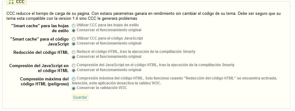

nadie Posted February 13, 2012 Share Posted February 13, 2012 Sí Nadie, he desinstalado tanto el módulo categorías como el carrito (me daba problemas el ajax, lo he desactivado dándolo por perdido y al menos no me da error), per nada... También tuve problemas con el bloque Home featured, me salían las fotos descuadradas, regeneré los thumbnails y al menos las 8 primeras me salen bien, así se ha quedado, con 8 productos (mejor que nada). De todas formas lo que más me preocupa es lo de las categorías... La URL es www.silvercrab.it Prueba forzar compilación y desactivar la cache (por sistema de ficheros), volver a navegar por la web, y volver a dejar las opciones como las tenias. Link to comment Share on other sites More sharing options...

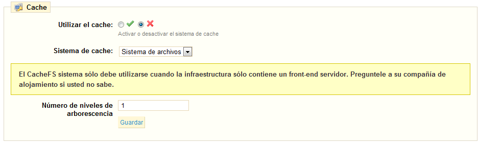

laurapessoa Posted February 13, 2012 Author Share Posted February 13, 2012 Gracias por el consejo, voy a probar, lo de forzar compilación ok, pero cómo desactivo la caché por sistema de ficheros? Muchas gracias Link to comment Share on other sites More sharing options...
nadie Posted February 13, 2012 Share Posted February 13, 2012 Gracias por el consejo, voy a probar, lo de forzar compilación ok, pero cómo desactivo la caché por sistema de ficheros? Muchas gracias En la misma zona. (pongo imagen) Link to comment Share on other sites More sharing options...

nadie Posted February 13, 2012 Share Posted February 13, 2012 Veo que entrando en las fichas de productos sì que me aparece el bloque categorìas correctamente a la izquierda (aunque no en el footer), va a ser en la Home... Gracias, Nadie... Asì lo he hecho, estoy navegando por el sitio a ver qué pasa... Tambien, deja estas opciones asi: Link to comment Share on other sites More sharing options...

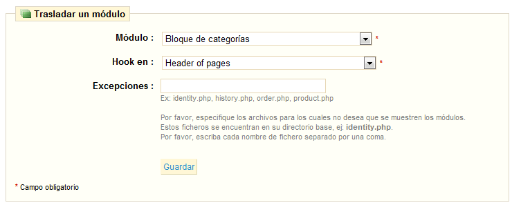

nadie Posted February 13, 2012 Share Posted February 13, 2012 Una vez dejada las opciones como tenias al principio, haz esto, ve a modulos, posiciones, transladar modulo, y haz esto: Link to comment Share on other sites More sharing options...
laurapessoa Posted February 13, 2012 Author Share Posted February 13, 2012 Me dice que el módulo no se puede trasladar a esta posición... Link to comment Share on other sites More sharing options...
laurapessoa Posted February 13, 2012 Author Share Posted February 13, 2012 He quitado el módulo del Header que tenìa antes y lo he vuelto a poner... Link to comment Share on other sites More sharing options...
