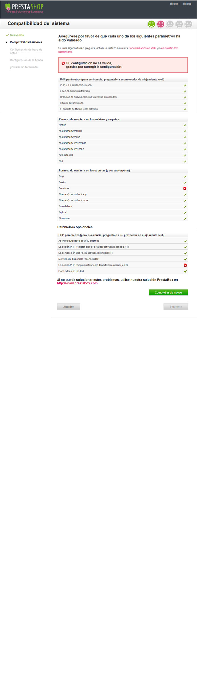

planetachip Posted February 12, 2012 Share Posted February 12, 2012 Saludos Estoy intentando instalar Prestashop 1.4.7.0 y me aparecen un par de errores de compatibilidad en el segundo paso de la instalacion Especificamente referente a: Permiso de escritura en las carpetas (y sus subcarpetas) : /modules Parámetros opcionales PHP parámetros (para assistencia, preguntale a su proveedor de alojamiento web) La opción PHP "magic quotes" está desactivada (aconsejable) No tengo idea de como solucionar esto, ni donde debo hacer los cambios respectivos Quisiera me ayudaran a solucionar estos problemas para poder seguir con la instalacion Muchas gracias por su ayuda PD: Adjunto imagen para documentar mejor el problema Link to comment Share on other sites More sharing options...
gaston1985 Posted February 12, 2012 Share Posted February 12, 2012 Los permisos tenes que entrar a tu servidor donde estan alojados los archivos desde algun cliente FTP como Filezilla y llegar hasta la ruta de la carpeta modules. Te paras sobre dicha carpeta, boton derecho, propiedades, y en permisos escribis el numero 777. Acepta y ya la carpeta va a tener permisos de escritura! Los opcionales podes obviarlos. (consultà en el foro en que afecta esa opción). Saludos www.ventashardsoft.com.ar Link to comment Share on other sites More sharing options...
nadie Posted February 12, 2012 Share Posted February 12, 2012 Las parametros opcionales no son imprescindibles, por ahora fijate solo en el tema de dar permisos a modules, que es lo que te falta para poder instalar prestashop. Link to comment Share on other sites More sharing options...
kamaleon Posted February 12, 2012 Share Posted February 12, 2012 referente a magic quotes crea htaccess y pon --> MAGIC_QUOTES 0 Link to comment Share on other sites More sharing options...
nadie Posted February 12, 2012 Share Posted February 12, 2012 Bueno, ya que estoy, en caso de que añadieras al .htaccess lo de magic_quotes y no te lo deje como valido, es que no tienes permisos para reescribir los parametros, y tendras que solicitar a tu proveedor, para que te lo cambie de estado. De todos modos, te reitero que lo importante son los permisos a modules, para poder terminar la instalación, el caso de magic_quotes no es imprenscindible, para el funcionamiento de prestashop. Un saludo, Link to comment Share on other sites More sharing options...
4webs.es Posted February 12, 2012 Share Posted February 12, 2012 magic quotes no está recomendado usarlo , yo os recomiendo que los desactivéis , aunque como dice nadie no es obligatorio. Link to comment Share on other sites More sharing options...

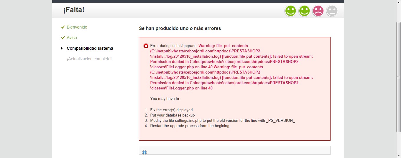

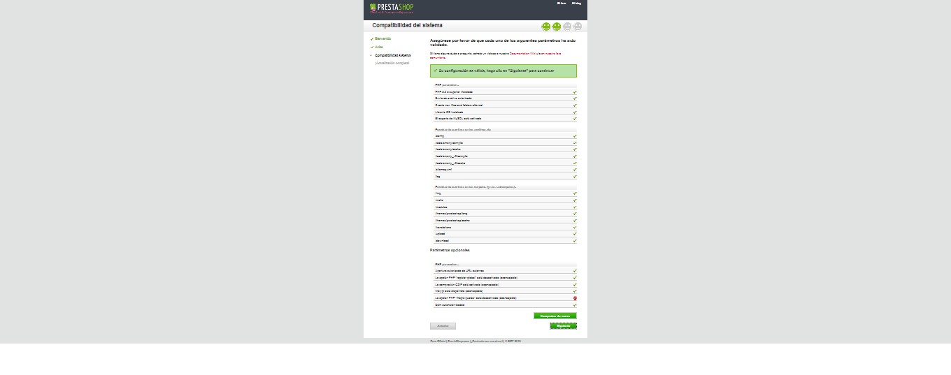

newtronics Posted May 10, 2012 Share Posted May 10, 2012 Hola yo tengo un problema me da el siguiente error: Error during install/upgrade: Warning: file_put_contents(C:\Inetpub\vhosts\cebosjordi.com\httpdocs\PRESTASHOP2\install/../log/20120510_installation.log) [function.file-put-contents]: failed to open stream: Permission denied in C:\Inetpub\vhosts\cebosjordi.com\httpdocs\PRESTASHOP2\classes\FileLogger.php on line 40 Warning: file_put_contents(C:\Inetpub\vhosts\cebosjordi.com\httpdocs\PRESTASHOP2\install/../log/20120510_installation.log) [function.file-put-contents]: failed to open stream: Permission denied in C:\Inetpub\vhosts\cebosjordi.com\httpdocs\PRESTASHOP2\classes\FileLogger.php on line 40 Adjunto dos capturas de imagen una paso 2 y otra paso 3. La actualización es de la 1.4.7.0 a la 1.4.7.3 Haber si alguien me puede ayudar en este tema. Muchas grácias 1 Link to comment Share on other sites More sharing options...
