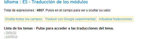

nadie Posted February 10, 2012 Share Posted February 10, 2012 Hola me gustaria que me apoyaras para resolver este problema con las traducciones, instale un tema que trae sus modulos asi que no viene traducido, entonces me dispuse a entrar a Back Office >> Herramientas >> Traducciones >> "Traducciones de los módulos" tradusco lo que falta pero al momento de dar actualizar me dice que fue exitoso pero no se guarda nada, ya lo hice varias veces forzando la compilacion y todo, que puedo hacer? A la hora de traducir los modulos, por ejemplo fijate en esta imagen: ves (que dice -defecto (eso es la traduccion de los modulos para la plantilla por defecto que lleva prestashop), y panteca es la otra plantilla, que en tu caso se llama de otro modo) - Fijate que estes haciendo las traducciones a esa plantilla. (a tu plantilla) Link to comment Share on other sites More sharing options...
