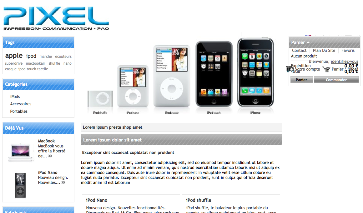

Jupixel Posted February 8, 2012 Share Posted February 8, 2012 Bonjour, Je suis nouveau sur Prestashop. J'ai un souci avec les photos. J'ai installer Prestashop sur MAC. je fonctionne sur un serveur local avec MANP et MYSQL. Avant de remplir ma boutique je m'apercois que les photos d'origine des thèmes sont floues. Lorsque je met les miennes, elle sont floues également. J'ai acheter un autre thème plus complet que celui de base de Prestashop et j'ai le même souci. Je n'es touché à aucun réglage. Je ne comprend pas... Mes photos sont traiter avec photoshop. J'ai essayer plusieur résolution différentes mais je me dit que le problème doit venir d'ailleur car même les photos exemple du thème prestashop sont floues. Je n'ose pas continuer à remplir ma boutique car le résultat n'est pas beau. Je joint une copie ecran pour que vous vous rendiez compte de la mauvaise qualité de mon logo et des photos. Pouvez vous m'aider ? Merci Cordialement Link to comment Share on other sites More sharing options...

Jupixel Posted February 8, 2012 Author Share Posted February 8, 2012 voici la ligne de code correspondant à mon logo : <img class="logo" height="53" width="224" alt="PIXEL" src="http://localhost:8888/pixel/img/logo.jpg?1328708175"> Si cela peux vous aider... Link to comment Share on other sites More sharing options...
Stéphane Chonez Posted February 8, 2012 Share Posted February 8, 2012 quand vous affichez seulement la phot dans le navigateur, est-elle floue? http://localhost:8888/pixel/img/logo.jpg Link to comment Share on other sites More sharing options...
Jupixel Posted February 8, 2012 Author Share Posted February 8, 2012 Non elle est net j'aimerais que mes photos soit comme çà... Link to comment Share on other sites More sharing options...

Stéphane Chonez Posted February 8, 2012 Share Posted February 8, 2012 quand elle est affichée seule, quelles sont ses dimensions ? Link to comment Share on other sites More sharing options...
Jupixel Posted February 8, 2012 Author Share Posted February 8, 2012 224px × 73px Link to comment Share on other sites More sharing options...
Stéphane Chonez Posted February 8, 2012 Share Posted February 8, 2012 voici la ligne de code correspondant à mon logo : <img class="logo" height="53" width="224" alt="PIXEL" src="http://localhost:8888/pixel/img/logo.jpg?1328708175"> Si cela peux vous aider... déjà là y'a un blème éditez votre header.tpl et vérifiez/remplacez les valeurs de height="53" en height="73" Link to comment Share on other sites More sharing options...

Stéphane Chonez Posted February 8, 2012 Share Posted February 8, 2012 il faut utiliser un éditeur de code type notepad++ (gratuit) afin de pouvoir ouvrir les fichier .tpl dans le dossier de votre thème, il doit y avoir un fichier header.tpl où se trouvent les informations concernant le logo. ouvrez le et reperez la ligne <img class="logo" height="53" width="224"..... modifiez 53 par 73 Link to comment Share on other sites More sharing options...
Jupixel Posted February 8, 2012 Author Share Posted February 8, 2012 Voila ce que j'ai trouvé dans le header.tpl. Je ne trouve pas la ligne que vous me dites Sur Mac j'ai utiliser Komodo pour pouvoir l'ouvrir : <!-- Header --> <div id="header"> <a id="header_logo" href="{$base_dir}" title="{$shop_name|escape:'htmlall':'UTF-8'}"> <img class="logo" src="{$img_ps_dir}logo.jpg?{$img_update_time}" alt="{$shop_name|escape:'htmlall':'UTF-8'}" {if $logo_image_width}width="{$logo_image_width}"{/if} {if $logo_image_height}height="{$logo_image_height}" {/if} /> </a> <div id="header_right"> {$HOOK_TOP} </div> </div> <div id="columns"> Link to comment Share on other sites More sharing options...
Jupixel Posted February 8, 2012 Author Share Posted February 8, 2012 Avec l'aide de firebug je peux isoler le logo et je trouve votre ligne. Je peux changer la valeur et mettre 73 mais ca déforme mon logo. C'est toujours flou... Link to comment Share on other sites More sharing options...
Stéphane Chonez Posted February 8, 2012 Share Posted February 8, 2012 et quand vous isoler le logo avec firebug quelles sont les CSS pour img.logo? Link to comment Share on other sites More sharing options...
