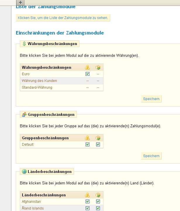

guest* Posted February 8, 2012 Share Posted February 8, 2012 Ist das Modul auch der Währung, Länder und den Kundengruppen zugewiesen ? Zahlungen - > Dashboard dort deine Auswahl treffen. Link to comment Share on other sites More sharing options...
monotek Posted February 8, 2012 Author Share Posted February 8, 2012 Hallo cd2500 Hatte ich oben nicht erwähnt: Unter Dashboard -> Zahlungen wird PayPal gar nicht angezeigt. Nur Vorkasse und COD Ich versuche mal ein screenshot anzuhängen Link to comment Share on other sites More sharing options...
