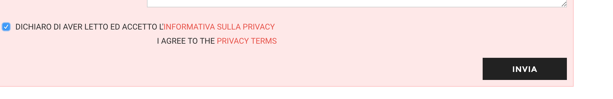

Ciao
per farlo io ho aggiunto in uno dei file .js che vengono caricati nell'header di ogni pagina (ad esempio /js/tools.js)
questa semplice funzione javascript di controllo
function DG_valida_ContactForm ( )
/*  Funzione aggiunta qui per farla caricare nell'header di ogni pagina
serve per convalida privacy aggiunta nel modulo contattaci
vedi anche modifiche fatte a ...themes/prestashop/contact-form.tpl
valid = true;
if ( document.DG_FormContactForm.DG_terms.checked == false )
 alert ( "Si prega di leggere ed accettare l'Informativa Privacy, vistando il quadratino relativo.\n\nPlease read and check the Privacy Terms box." );
 valid = false;
return valid;
/* DG_ fine funziona aggiunta */
e poi modificato il file themes/NOMETUOTEMA/contact-form.tpl in 3 parti:
1 nel tag form verso la riga 48 ho aggiunto
name="DG_FormContactForm"
RIGA COSI' MODIFICATA:
<form name="DG_FormContactForm" action="{$request_uri|escape:'htmlall':'UTF-8'}" method="post" class="std" enctype="multipart/form-data">
2 in fondo , subito prima del tag <p class="submit"> <input type="submit" .... ho aggiunto
<!-- aggiunto campo checkbox obbligatorio -->
 <p>
 Dichiaro di aver letto ed accetto l'Informativa sulla Privacy
 <a href="{$base_dir}cms.php?id_cms=6&id_lang=5" onclick="window.open(this.href); return false;" >(LEGGI INFORMATIVA PRIVACY)</a>
 <br />
 <input type="checkbox" name="DG_terms" value="No"/>
 <br />
 I agree to the Privacy Terms
 <a href="{$base_dir}cms.php?id_cms=6&id_lang=1" onclick="window.open(this.href); return false;" >(READ IT HERE)</a>
 </p>
3 infine, subito sotto, nel tag <input type="submit" name="submitMessage" .... ho inserito la chiamata alla funzione di controllo
<input type="submit" name="submitMessage" id="submitMessage" value="{l s='Send'}" class="button_large" onclick="return DG_valida_ContactForm(); $(this).hide();" />
Ovviamente devi cambiare id_cms=6 se l'id dela tua pagina cms con la privacy è diverso da 6
E' tutto.
A me funziona bene con presta 1.4.7.0
Spero sia stato utile
Ciao

Salve a tutti,
ho provato a fare le modifiche suggerite in questo thread e mi appare il checkbox nella pagina contatti, con il link alla pagina CMS relativa alla privacy.
Fin qui tutto bene, poi ho provato a fare un test inserendo i campi nel modulo contatti, non ho smarcato il box sulla privacy e ho premuto "Invia".
Mi sarei aspettato un messaggio di errore o di blocco, invece la richiesta e' stata inviata.
Secondo me non e' corretto perche' in questo modo non abbiamo la certezza che il visitatore abbia preso visione dell'informativa sulla privacy.

Ciao
la soluzione data da @AWR funziona perfettamente su tutte le versioni di PS 1.6.
Per Prestashop 1.7 ho spostato alcuni pezzi in modo da adattarli nel file /themes/classic/modules/contactform/views/templates/widget/contactform.tpl (tema di base) ----> Copiate il file prima di modificarlo
1. Sostituire:
<form action="{$urls.pages.contact}" method="post" {if $contact.allow_file_upload}enctype="multipart/form-data" {/if} >
con questo:
<form action="{$urls.pages.contact}" method="post" {if $contact.allow_file_upload}enctype="multipart/form-data" [color=#000080]name="DG_FormContactForm"[/color] {/if} >
2. Dopo la riga:
{if $notifications}
aggiungere lo script:
<script type="text/javascript">
	// variabile per mantenere abilitato il checkbox privacy
	var privacy_checked = '';
</script>
{if isset($errors) && $errors}
		// imposto la variabile a yes se ho premuto INVIA e ci sono degli errori
 		 privacy_checked = 'yes';
 	</script>
{/if}
3. Dopo la riga:
</section>
Aggiungere il fieldset (sostituendo le URL con quelle della propria Privacy Policy in href)
<fieldset class="account_creation customerprivacy">
<div style="width:21px; float:left;"><div class="required checkbox"><div class="checker" id="uniform-customer_privacy"><span class="">
<input type="checkbox" value="1" id="DG_terms" name="DG_terms" autocomplete="off"></span>
</div></div></div>
<div style="width: 92%; float: left; "> <!-- per allineare la casella, togliere o aggiungere da style: margin-top: 8px; -->
<label for="DG_terms" style="font-weight: normal;">
<p>Dichiaro di aver letto ed accetto l'<a title="Leggi l'Informativa sulla Privacy" href="{$base_dir}it/content/8-privacy" onclick="window.open(this.href); return false;" >Informativa sulla Privacy</a>
<br />I agree to the <a title="Read the Privacy Terms" href="{$base_dir}en/content/8-privacy" onclick="window.open(this.href); return false;" >Privacy Terms</a></p></label>
</div> </fieldset>
    /*  Funzione per convalida privacy   */
valid = true;
alert ( "\nSi prega di leggere ed accettare l'Informativa sulla Privacy.\n\nPlease read and check the Privacy Terms box." );
valid = false;
return valid;
// mantiene abilitato il checkbox privacy
if ( privacy_checked == 'yes' )
document.DG_FormContactForm.DG_terms.checked = true;
</script>
4. Sostituire la riga:
<input class="btn btn-primary" type="submit" name="submitMessage" value="{l s='Send' d='Shop.Theme.Actions'}">
con la seguente riga di codice:
<input class="btn btn-primary" type="submit" name="submitMessage" value="{l s='Send' d='Shop.Theme.Actions'}" onclick="return DG_valida_ContactForm(); $(this).hide();">
Spero di essere stata utile.
