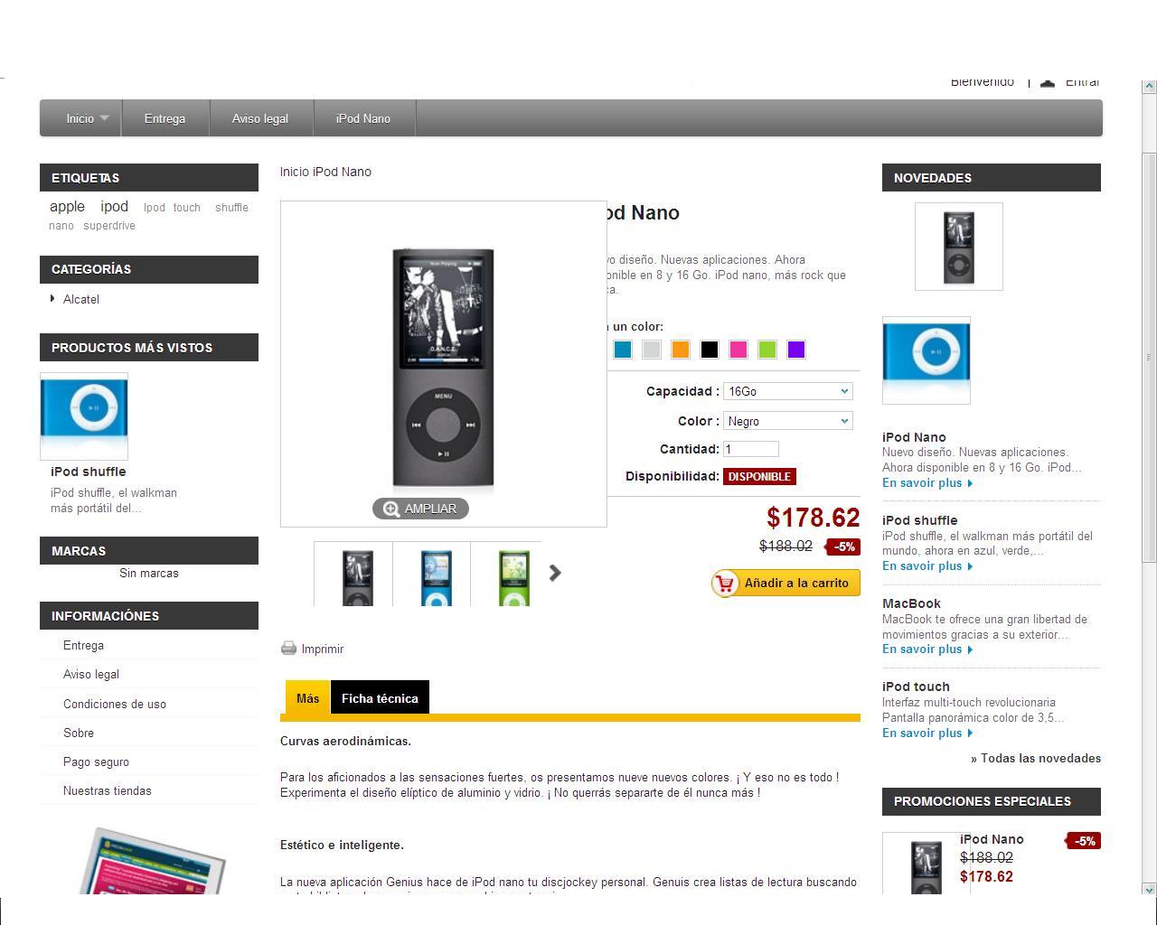

eddgeo Posted February 7, 2012 Share Posted February 7, 2012 me gustaria que me ayudaran, e instalado la ultima version de prestashop, pero e querido cambiar el estilo y lo cambie por este http://addons.presta...emplate-15.html pero me aparece desfigurado el estilo por ejemplo en donde dice contacto , mapa del sitio, etc aparece mal, tambien donde dice promociones especiales la imagen aparece desordenada... en la imagen que adjunto tambien aparece que la imagen sale grande y esta encima del texto, me gustaria que me ayudaran soy nuevo en esto, y desde ya muchisimas gracias,... PD: el tema que descargue subi las carpetas por medio de ftp.-- es decir la carpeta modules a donde va en el ftp y en el de theme tambien,.. xD Muchas Gracias,....!!!!! Link to comment Share on other sites More sharing options...
Guest Posted February 7, 2012 Share Posted February 7, 2012 Lo que pasa es que este tema utiliza varios modulos nuevos y modificados, tu lo subiste por ftp y esa es la razon por la cual no te ordeno de manera correcta los modulos y algunos no los intalaste, lo mejor que puedes hacer es usar el instalador de temas en tu back office y automaticamente te dara el acomodo de los modulos, prueba a instalar nuevamente el tema pero esta vez como ya te mencione hazlo por medio del intalador de temas, ese lo encuentras en tus modulos. Link to comment Share on other sites More sharing options...
