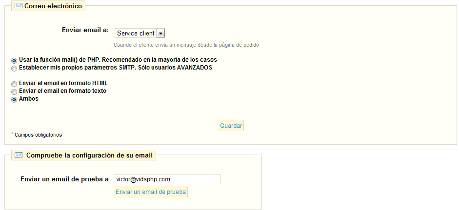

nadie Posted February 7, 2012 Share Posted February 7, 2012 Pues eso parece, pero sólo en una de las dos tiendas. La configuración que tienes aquí: (es correcta??) Link to comment Share on other sites More sharing options...
Richarte Posted February 7, 2012 Author Share Posted February 7, 2012 La configuración que tienes aquí: (es correcta??) Lo tengo exactamente igual, escepto el mail, claro Link to comment Share on other sites More sharing options...
nadie Posted February 7, 2012 Share Posted February 7, 2012 Lo tengo exactamente igual, escepto el mail, claro Puedes probar a configurarla con los parametros avanzados (smtp) ? Un saludo Link to comment Share on other sites More sharing options...
Richarte Posted February 7, 2012 Author Share Posted February 7, 2012 Madre mia! Y como relleno esos datos? no tengo ni idea... Link to comment Share on other sites More sharing options...
nadie Posted February 7, 2012 Share Posted February 7, 2012 Madre mia! Y como relleno esos datos? no tengo ni idea... Pues como si configuraras tu cuenta de correo, en un gestor por asi decirlo. Link to comment Share on other sites More sharing options...
