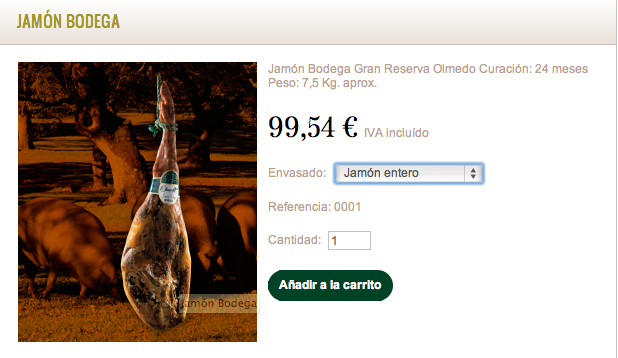

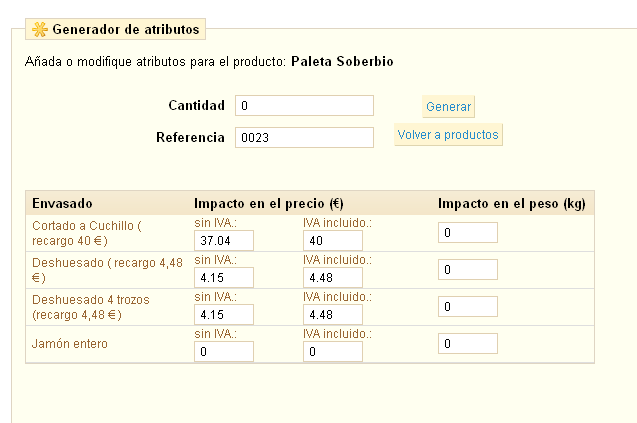

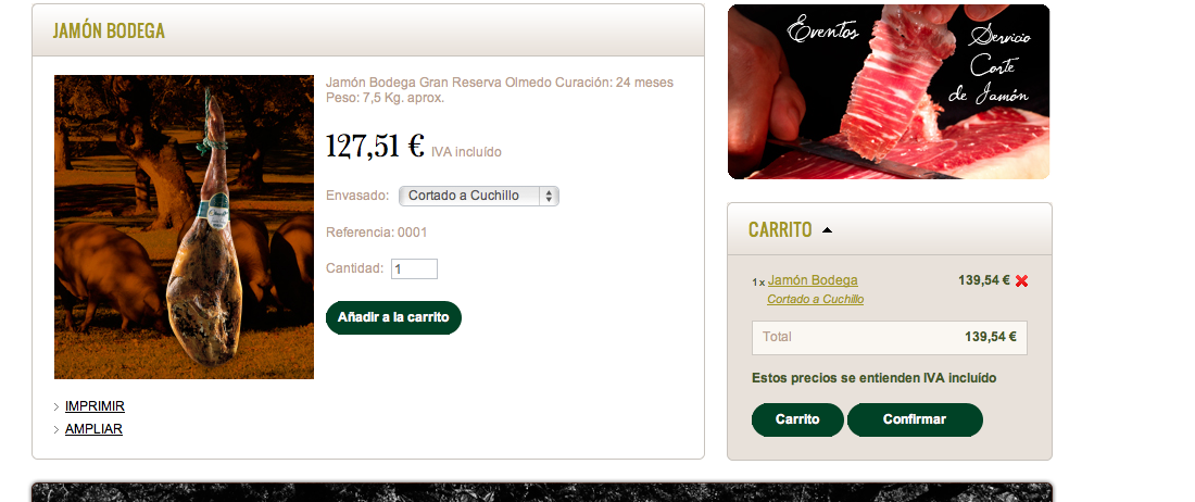

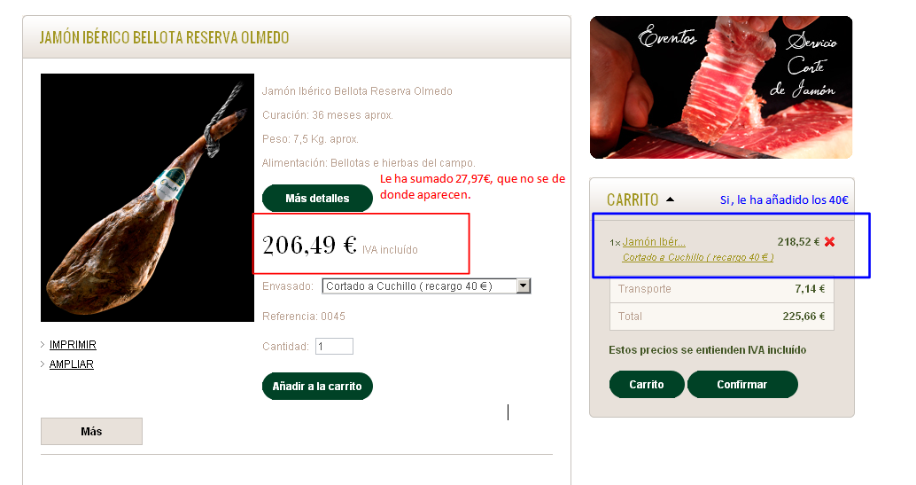

LaVallDesign Posted February 5, 2012 Share Posted February 5, 2012 Hola a Todos tengo un problema que me esta volviendo loco, les cuento. En mi tienda para algunos productos he añadido un atributo que tiene un precio añadido. Mi tienda tiene el IVA incluido. El problema viene porque no me lo calcula correctamente en la pagina del productos. Pero cuando se añade al carrito si aparece correctamente. El atributo "cortado a cuchillo" para el producto tien un coste añadido de 40€ que no se aplica correctamente al precio en product.tpl pero que si se carga correctamente en el carrito como se observa en la segunda imagen. Les agradeceria que me echaran una mano porque no se por donde tirar porque no me habia pasado nunca. Un saludo y muchas gracias. Link to comment Share on other sites More sharing options...
nadie Posted February 5, 2012 Share Posted February 5, 2012 Hola a Todos tengo un problema que me esta volviendo loco, les cuento. En mi tienda www.ibericosolmedo.com para algunos productos he añadido un atributo que tiene un precio añadido. Mi tienda tiene el IVA incluido. El problema viene porque no me lo calcula correctamente en la pagina del productos. Pero cuando se añade al carrito si aparece correctamente. El atributo "cortado a cuchillo" para el producto tien un coste añadido de 40€ que no se aplica correctamente al precio en product.tpl pero que si se carga correctamente en el carrito como se observa en la segunda imagen. www.ibericosolmedo.com/es/48-jamon-bodega-gran-reserva-olmedo.html Les agradeceria que me echaran una mano porque no se por donde tirar porque no me habia pasado nunca. Un saludo y muchas gracias. Tiene toda la pinta, a que es debido a una mala configuración en las combinaciones. Link to comment Share on other sites More sharing options...
LaVallDesign Posted February 5, 2012 Author Share Posted February 5, 2012 Gracias Nadie pero lo he probado mil veces y lo he echo en otras tiendas. Lo vuelvo a repetir y te cuento. ¿Pero a que te refieres con mala configuración de las combinaciones? Gracias. Link to comment Share on other sites More sharing options...

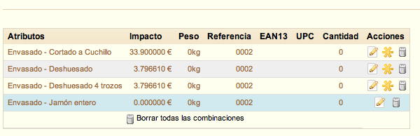

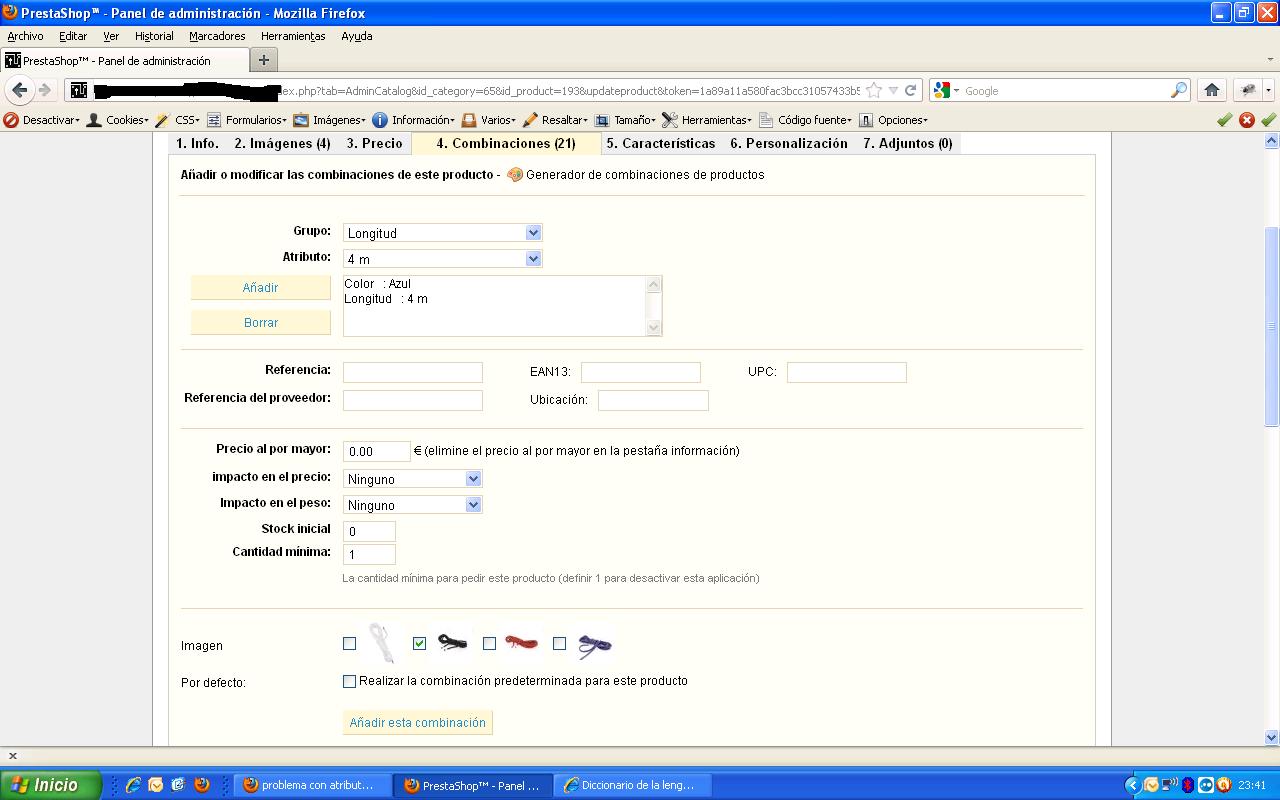

La veta Posted February 6, 2012 Share Posted February 6, 2012 No se si sera eso, pero segun la miniatura que adjuntas, creo que tienes que poner alguna cantidad , al crear las combinaciones con el generador, en la miniatura adjunta aparecen cantidad o , es posible que sea eso? un saludo. Link to comment Share on other sites More sharing options...
ErikSebastia2 Posted February 6, 2012 Share Posted February 6, 2012 Creo que es problema de la configuración de atributos como bien dice Vida PHP. Cuentanos como tienes el tema. Saludos Link to comment Share on other sites More sharing options...

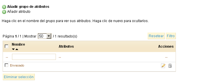

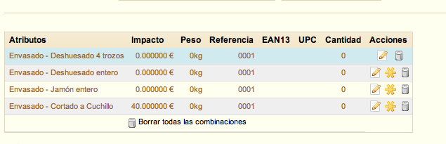

LaVallDesign Posted February 6, 2012 Author Share Posted February 6, 2012 Adjunto como tengo configurado los atributos. Si existe otra configuración indicadme donde porfavor. Creo que no es problema de la configuración porque al final en el carrito calcula el precio corractamente. Gracias por el interés. Link to comment Share on other sites More sharing options...

LaVallDesign Posted March 29, 2012 Author Share Posted March 29, 2012 Hola a todos sigo con en el mismo problema y me esta volviendo loco. He comparado el product.tpl de mi tema con el del prestashop y lo veo practicamente igual. Puede que sea algún error en la configuración pero luego en el carrito me lo pone correctamente. Ademas el importe que añade no tiene nada que ver (sin o con IVA) con el incremento. Tengo la versión 1.4.5.1, pero he probado con el tpl, de la 1.4.7 y sigue igual. Si a alguien se le ocurre algo se lo agradeceria. Un saludo. Link to comment Share on other sites More sharing options...

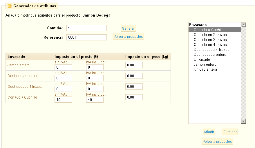

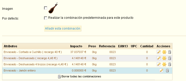

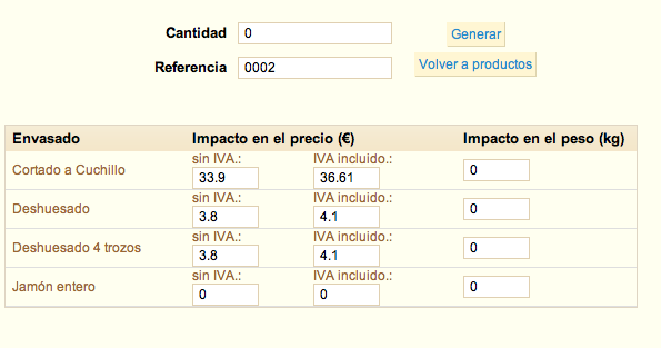

E-kipper Posted March 30, 2012 Share Posted March 30, 2012 Hola. Con las miniaturas no me aclaro, no coinciden unas con otras me parece. En la 1.4.7 (es la versión que tengo yo) tienes que hacer lo siguiente: - Creas el grupo de atributos. - Creas los atributos del grupo - Si creas las combinaciones a mano, eliges el grupo, eliges el atributo y le das a añadir para que se ponga en el recuadro de atributos. - Después, antes de "Guardar", le pones "incremento" en "impacto en el precio", y le das el valor con iva incluido. - Si es el caso, marcas la foto correspondiente a esa combinación - Guardas la combinación, y listos. Si usas el generador de combinaciones, es parecido. Los pantallazos que adjunto son las combinaciones de una cuerda en sus diferentes medidas. El precio de la pestaña "info" del artículo es el de 3 metros, así que la combinación de 3 metros no tiene cambio de precio. El resto de combinaciones incrementan el precio base según la combinación elegida por el cliente. Además, la cuerda puede ser de varios colores, y en ese caso hay que generar una combinación por cada color y longitud. Espero que te sirva. Link to comment Share on other sites More sharing options...
E-kipper Posted March 30, 2012 Share Posted March 30, 2012 Añado: En la combinación de "cortado a cuchillo" incrementa el precio en 25,60 iva incluido. Esa cantidad no tiene nada que ver ni con los 40 euros ni con la base imponible 37,04... ¿De dónde salen los 25,60? En lugar de 25,60 pon 40,00 y prueba, editando esa combinación que incrementa 25,60. MIra también cómo tienes configurado el IVA. Por ahí puede venir el problema, ya que no se "ve" en la tienda. Link to comment Share on other sites More sharing options...
LaVallDesign Posted April 3, 2012 Author Share Posted April 3, 2012 Gracias E-kipper, pero el problema es de donde aparece el 25,60. Porque cuando lo añado al carrito lo añade perfectamente. Solo lo muestra mal en la pagina del producto (product.tpl), he revisado el tpl del tema, he puesto el de por defecto, el de la versión 1.4.7 y nada. Respecto al IVA, funciona bien para todo lo demás. Así que no creo que se culpa del IVA. Muchas Gracias. Te adjunto unas imagenes que espero que aclaren como lo he realizado por si tengo algún error. Pero remarco que lo que me vuelve loco es que en el carrito si lo hace bien y en el product.tpl no. 1 Link to comment Share on other sites More sharing options...

Carmina_069 Posted April 4, 2012 Share Posted April 4, 2012 Buenas LaVallDissenys, Solucionaste algo de tu problema? porque a mi me sucede lo mismo y me estoy volviendo loca tirando del hilo para encontrar lo que puede hacer que se muestre mal el precio. Lo extraño es que al mirar el codigo fuente de la pagina, el precio aparece correctamente en el html, lo que hace pensar que el problema esta en el script que muestra el formulario con los atributos y que cambia el precio al seleccionar uno u otro, pero como entiendo lo justo de programación tampoco se muy bien que deberia cambiar... He provado cambiando el product.js y me pasa lo mismo. Si alguien ha encontrado la solución seria de gran ayuda Un saludo! 1 Link to comment Share on other sites More sharing options...
LaVallDesign Posted April 4, 2012 Author Share Posted April 4, 2012 Carmina, no me habia dado cuenta de lo que comentas. Aparece el importe sin el recargo. Es un datos mas tener en cuenta. A ver si alguien nos echa una mano. 1 Link to comment Share on other sites More sharing options...
Carmina_069 Posted April 5, 2012 Share Posted April 5, 2012 Buenas de nuevo, Estoy investigando el codigo intentando acotar las lineas que hacen que se muestren los precios, y el caso es que en el product.js de mi template, aparecen las siguientes lineas de codigo: /////////////////////////////////////////////////////////////// if (specific_price) var productPriceWithoutReduction = productPriceTaxExcluded + selectedCombination['price'] * currencyRate; if (!displayPrice && !noTaxForThisProduct) { var productPrice = ps_round(taxExclPrice * tax, 2); if (specific_price) productPriceWithoutReduction = ps_round(productPriceWithoutReduction * tax, 2); } else { var productPrice = ps_round(taxExclPrice, 2); if (specific_price) productPriceWithoutReduction = ps_round(productPriceWithoutReduction, 2); } /////////////////////////////////////////////////////////////// Cuando las elimino el precio con atributo sale correcto, siempre y cuando sea el que aparece de forma predeterminada, ya que al eliminar estas lineas tambien deja de funcionar el script que actualiza el precio al seleccionar uno u otro atributo . No entiendo mucho de programación, y no se si voy bien encaminada, pero podria estar el error aqui?? es posible que cambiando algo en estas lineas, como la estructura de la formula que hace el calculo, se solucione el problema??? SI alguien puede ayudarme se lo agradeceria enormemente porque llevo casi dos semanas detras de este error y ya casi ni duermo....... 2 Link to comment Share on other sites More sharing options...
Carmina_069 Posted April 5, 2012 Share Posted April 5, 2012 AHHHHH creo que lo he logrado solucionar!!! ahora falta que no me pete por otro lado Justo antes del trozo de codigo que colgue antes, habia la linea siguiente if (!selectedCombination['unavailable'] && productShowPrice == 1) { var tax = (taxRate / 100) + 1; var taxExclPrice = (specific_price ? (specific_currency ? specific_price : specific_price * currencyRate) : productPriceTaxExcluded) + selectedCombination['price'] * currencyRate; EN esta linea se declara la variable taxExclPrice, la cual mas abajo se multiplica por el impuesto que le asignamos (variable tax) y nos da el precio total (ya tenga incremento o no). El caso es que fallaba al sumarle el incremento, pero el precio base nos lo daba perfecto... Pues despues de acotar el problema como si del puto colombo se tratara, aislando variables y valores, llegué a currencyRate (tipo de cambio o algo asi segun el google) y quitando este valor de la formula el precio me lo muestra perfecto. La linea anterior quedaria asi: if (!selectedCombination['unavailable'] && productShowPrice == 1) { var tax = (taxRate / 100) + 1; var taxExclPrice = (specific_price ? (specific_currency ? specific_price : specific_price * currencyRate) : productPriceTaxExcluded) + selectedCombination['price']; Me huelo que eso tiene algo que ver con la moneda, por lo tanto puede que sea una función que se pueda cambiar desde el backoffice. De momento funciona, pero si alguien sabe como cambiar eso de forma elegante y sin arrancar partes del codigo, me quedaria mucho más tranquila. Un saludo y espero poder ayudar a alguien con el mismo problema 1 Link to comment Share on other sites More sharing options...

amdacoba Posted July 9, 2012 Share Posted July 9, 2012 AHHHHH creo que lo he logrado solucionar!!! ahora falta que no me pete por otro lado EN esta linea se declara la variable taxExclPrice, la cual mas abajo se multiplica por el impuesto que le asignamos (variable tax) y nos da el precio total (ya tenga incremento o no). El caso es que fallaba al sumarle el incremento, pero el precio base nos lo daba perfecto... Pues despues de acotar el problema como si del puto colombo se tratara, aislando variables y valores, llegué a currencyRate (tipo de cambio o algo asi segun el google) y quitando este valor de la formula el precio me lo muestra perfecto. La linea anterior quedaria asi: Me huelo que eso tiene algo que ver con la moneda, por lo tanto puede que sea una función que se pueda cambiar desde el backoffice. De momento funciona, pero si alguien sabe como cambiar eso de forma elegante y sin arrancar partes del codigo, me quedaria mucho más tranquila. Un saludo y espero poder ayudar a alguien con el mismo problema Muchisimas gracias Carmina. A mí me ha funcionado perfectamente el parche. Link to comment Share on other sites More sharing options...
Miguel_SV Posted August 29, 2012 Share Posted August 29, 2012 Hola, me sucedía el mismo problema y como dice Carmina_069 es un problema de la moneda, ella pregunta sobre solucionar esto sin necesidad de eliminar partes del código: En el BO en Divisas - Monedas el tipo de conversión del EURO está fijado por 0.76, que es el valor por el que multiplicadaba el precio del incremento del atributo. Aunque sólo tengamos la moneda EURO hace esta conversión y esto hace que aparezca mal el precio. Hay que ponerlo en 1 para que aparezca bien directamente y solucionado. 1 Link to comment Share on other sites More sharing options...
