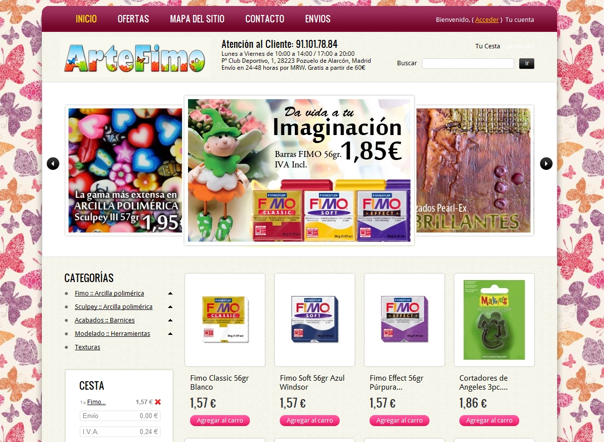

artefimo Posted February 5, 2012 Author Share Posted February 5, 2012 No sé que es lo que hago exactamente, te anexo de como lo veo en chrome. Voy a intentar reproducir el error en firefox que ahi aparece con IVA Link to comment Share on other sites More sharing options...
artefimo Posted February 5, 2012 Author Share Posted February 5, 2012 ya lo he reproducido, agrego al carro, me doy de alta, llego hasta confirmar el pedido y no lo confirmo, me desconecto, y cha channn sale el precio sin IVA y ya la unica solucion es borrar la cache del navegador. Link to comment Share on other sites More sharing options...

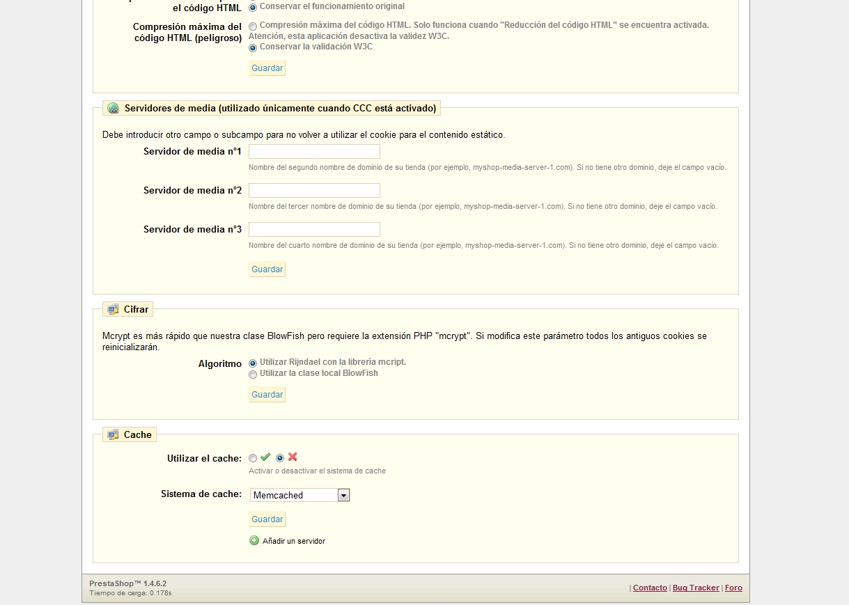

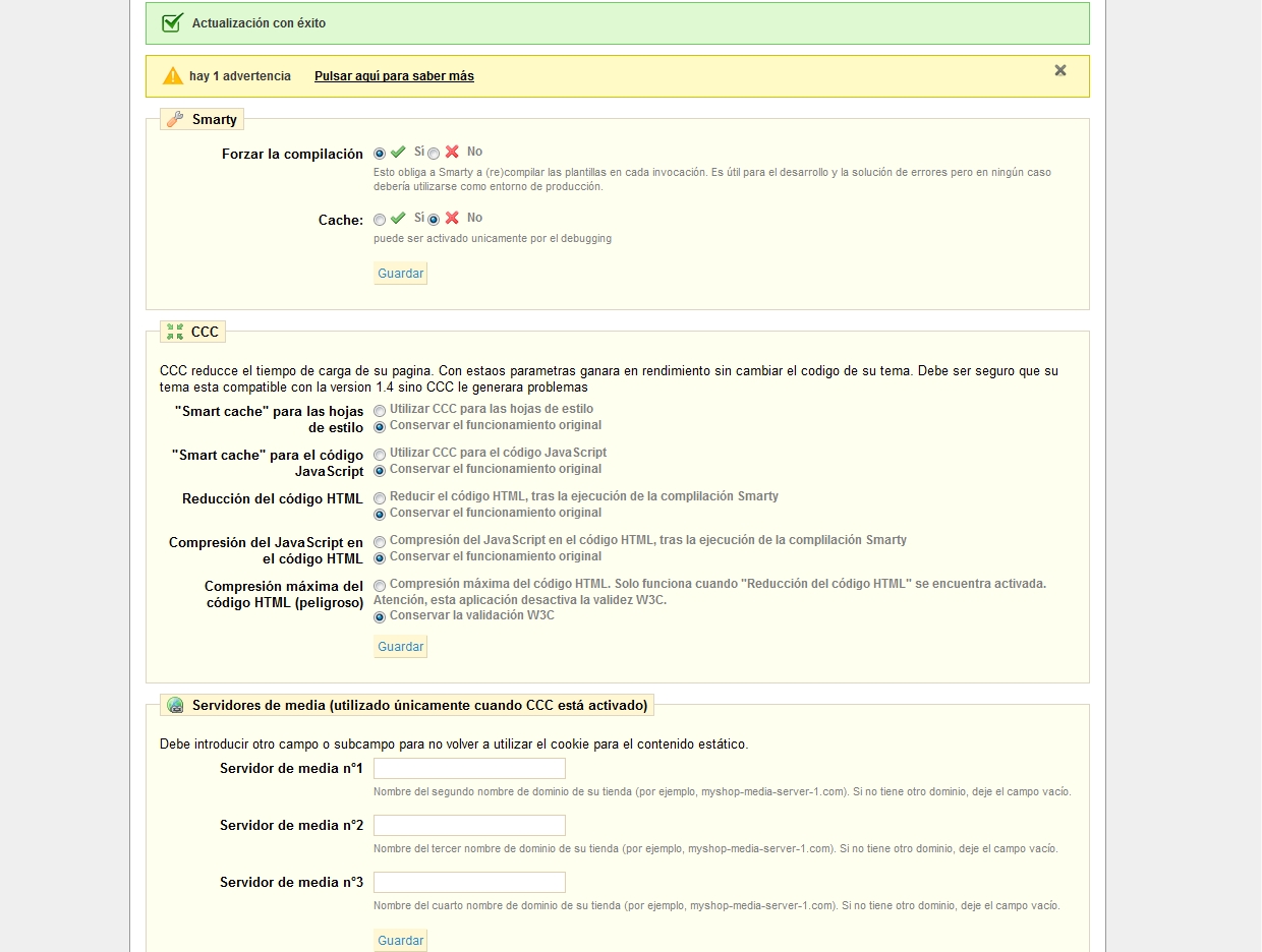

nadie Posted February 6, 2012 Share Posted February 6, 2012 Nada, falsa alarma, habia limpiado el cache de mi navegador. Sigue el tema igual.Cuando limpio el cache el precio vuelve a la normalidad. En la pestaña preferencias/rendimiento, todavia no me has dicho como la tienes configurada. D Link to comment Share on other sites More sharing options...
artefimo Posted February 6, 2012 Author Share Posted February 6, 2012 Aqui van. Link to comment Share on other sites More sharing options...
artefimo Posted February 6, 2012 Author Share Posted February 6, 2012 He marcado en algoritmo blowfish y al borrar las cookies me sale la pagina de nuevo bien, pero al repetir el proceso vuelve el error. Definitivamente tiene que ver con las cookies. Por cierto antes de decantar que es un problema de mi ordenador lo he probado desde fuera y es igual. Link to comment Share on other sites More sharing options...
