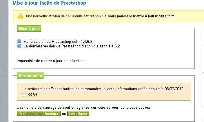

bonjour, suite a une nouvelle mise a jour (encore) 1.4.0.17 a 1.4.6.2

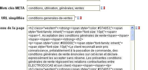

je n'est toujours pas l'éditeur de texte tinymce

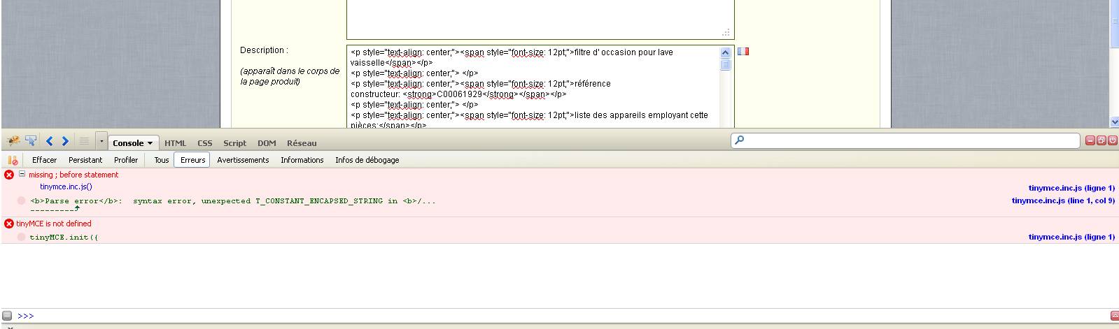

j'ai je penses tous essayer (vider le cache plusieurs fois ,actualiser a plusieurs reprise, vider les fichier temporaire tool cache et compile, recharger le dossier js tinymce , désinstallation le module éditoriale puis réinstaller, essayer sur plusieurs navigateur et toujours rien
des que je repasse sur mon ancienne version 1.4.0.17 ca refonctionne bien l'éditeur est bien la

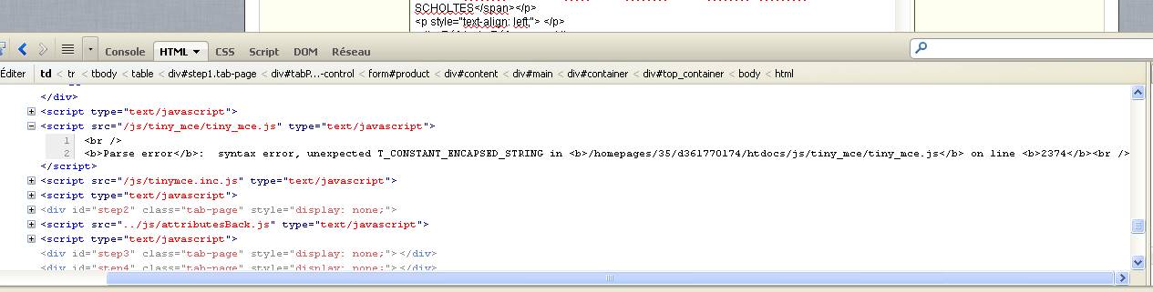

voici quelque capture d'écrans avec firefox qui me dit une erreur mais je ne vois pas d'ou cela peut venir

problème régler par l’administrateur du module
le problème est corrigé.
Dans le fichier .htaccess il y avait cette ligne
AddType x-mapp-php5 .php .php3 .php4 html htm js
Qui force les fichiers javascript a être interprétés comme du PHP. La plupart du temps ça ne pose pas de problème mais sur le fichier de l'éditeur de texte ça ne fonctionnait pas. de plus ce n'est pas bon pour les performances du serveur.
La ligne est maintenant remplacée par
et tout va bien.
