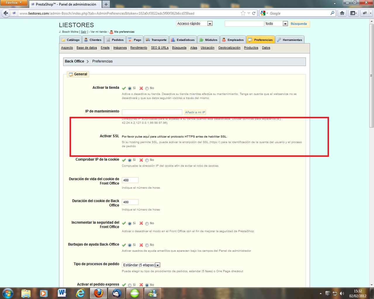

LieBM Posted February 2, 2012 Author Share Posted February 2, 2012 Esto es lo que me encuentro, lo mando por captura de pantalla. Cada dos días se me desconecta el protocolo SSL automáticamente y en la pestaña de Preferencias pe aparece el siguiente de activar de nuevo el protocolo. Link to comment Share on other sites More sharing options...

LieBM Posted February 18, 2012 Author Share Posted February 18, 2012 Hola Víctor, Eso creo que es un error de PS 1.4.7 para los modulos de pago. Pero ese no es mi problema, de hecho mis módulos de pago funcionan bien con el protocolo SSL. Mi problema es que en mi backoffice constantemente se me está desactivando el protocolo https del menu de preferencias y casi siempre que estoy entrando en el backoffice me lo encuentro desactivado con el mensaje "Por favor pulse aquí para utilizar el protocolo HTTPS antes de habilitar SSL", lo vuelvo a pulsar y vuelvo a darle al SSL que SI. Al cabo de un rato salgo vuelvo a entrar y me lo vuelvo a encontrar desactivado y con el mismo mensaje de "Por favor pulse aquí para utilizar el protocolo HTTPS antes de habilitar SSL". Link to comment Share on other sites More sharing options...

LieBM Posted February 27, 2012 Author Share Posted February 27, 2012 Hola! Hice una consulta a los desarrolladores de Prestashop sobre este caso y me dijeron que lo que ocurre es normal. Al parecer prestashop desactiva el protocolo https siempre que querramos acceder al backoffice sin poner https en la barra de dirección. Con lo cual la solución es que siempre que accedamos al backoffice lo tenemos que hacer escribiendo nuestra dirección del backoffice con el protocolo https://. Para no tener que escribirlo siempre que queramos acceder, lo podemos guardar en favoritos. Haced la prueba y vereis que siempre que querrais acceder al backoffice sin el protocolo https , osea con http, se os desactivará la opción en preferencias automáticamente. ¡ESA ES LA SOLUCIÓN! 1 Link to comment Share on other sites More sharing options...
