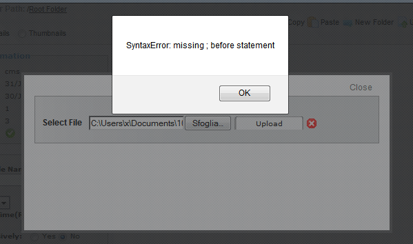

eugenata Posted January 31, 2012 Share Posted January 31, 2012 Sono diversi giorni che cerco (senza esito) di risolvere questo problema. E' impossibile caricare files tramite ajaxfilemanager, l'errore riportato è il seguente: SyntaxError: missing ; before statement In locale funzionava VI prego aiutatemi! Link to comment Share on other sites More sharing options...
disarci Posted January 31, 2012 Share Posted January 31, 2012 Un Syntax error è un syntax error, non ci sono dubbi. Ricarica tutta la cartella admin, con una nuova della stessa versione Link to comment Share on other sites More sharing options...
eugenata Posted January 31, 2012 Author Share Posted January 31, 2012 (edited) Un Syntax error è un syntax error, non ci sono dubbi. Ricarica tutta la cartella admin, con una nuova della stessa versione Caro disarci, grazie per la risposta. Purtroppo i dubbi ci sono eccome. E' la terza installazione che faccio, ho già provato a ricaricare la cartella admin, il problema è un altro, probabilmente legato all'uso del mod_security (...e alla scrituttura di ajaxfilemanager). Il problema è noto: http://www.prestasho...oad-in-tinymce/ http://www.prestasho...ct-description/ e sarebbe nota anche la soluzione: http://www.mainframe...directory-path/ Ma bisogna applicarla... in modo che funzioni su PS. Io non sono stato in grado di eseguire la modifica, magari puoi aiutarmi EDIT: modifica eseguita, leggi i post successivi. Edited July 22, 2012 by eugenata (see edit history) Link to comment Share on other sites More sharing options...

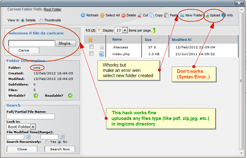

eugenata Posted February 13, 2012 Author Share Posted February 13, 2012 Non è una soluzione ma mi permette di caricare qualsiasi tipo di files. (vedi immagine allegata) Ho trovato uno script per caricare files sul server e l'ho inserito in ajaxfilemanager.php, integrandolo con il suo foglio di stile originale. Per chi non riesce a caricare immagini o altro su PS 1.4.6.2, può scaricare a scelta i 2 files allegati: 1) solo lo script per il caricamento dei files, da integrare in ajaxfilemanager.php nella posizione desiderata. 2) ajaxfilemanager.php modificato e funzionante come in figura Visto che ci ho perso parecchio tempo, lo condivido volentieri. upload-files.php ajaxfilemanager.php Link to comment Share on other sites More sharing options...
