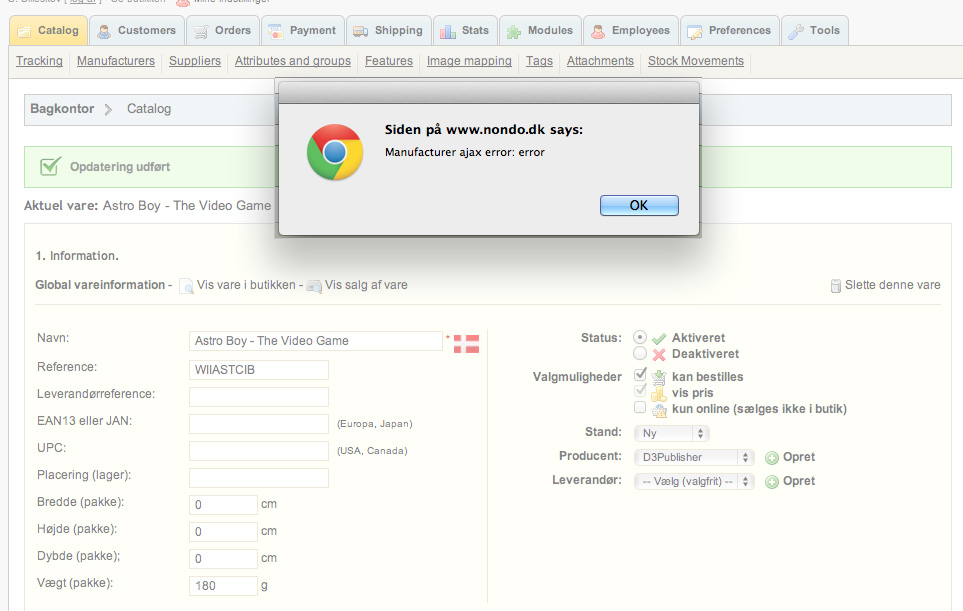

Steffen Posted January 28, 2012 Share Posted January 28, 2012 Hej Jeg havde for 3-4 måneder siden dette problem, som pludselig forsvandt uden jeg lavede ændringer. Problemet er, at jeg får en fejl hver gang jeg skal oprette/redigere en vare - se skærmbillede. Det gør, at jeg enten må opgive at placere varen i en kategori (da den ikke kan loade dette) eller jeg helt må opgive at oprette/redigere varen. Det sker uanset browser og styresystem. Er der nogen som har en ide til, hvad der kan gøres? Problemet er nemlig pludselig opstået igen - der er ikke rettet i andet end global.css siden da.. V.1.4.4.1 Mvh Steffen PS: Jeg har prøvet at skifte ajax.php med en "ny frisk downloadet", så der er ikke lavet ændringer i dén... Link to comment Share on other sites More sharing options...

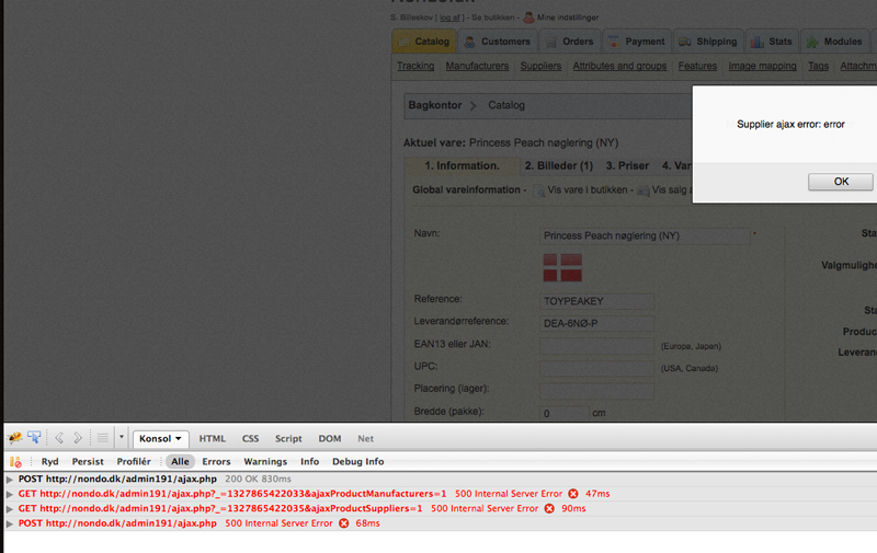

Steffen Posted January 29, 2012 Author Share Posted January 29, 2012 Firebug viser mig følgende: 500 Internal Server Error Se billede Link to comment Share on other sites More sharing options...
