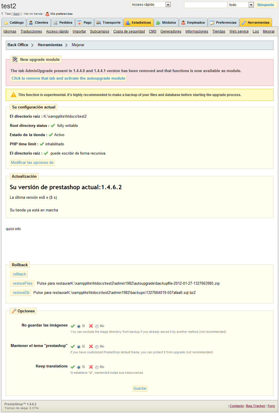

banense Posted January 27, 2012 Share Posted January 27, 2012 Pues no me dió ningun problema mira la conf que yo tengo para actualizar y fijate si tienes la misma : Link to comment Share on other sites More sharing options...
Heyjo Posted January 27, 2012 Author Share Posted January 27, 2012 Posiblemente tenga que cambiar la ubicación del directorio raíz y enlazarlo a la versión actual de Prestashop. Como la edito? Link to comment Share on other sites More sharing options...
banense Posted January 27, 2012 Share Posted January 27, 2012 En esta página del backoffice puedes poner el directorio y todo lo relacionado con la raíz de tu sitio Back Office > Preferencias > SEO & URLs Link to comment Share on other sites More sharing options...
