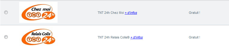

oMi- Posted January 30, 2012 Share Posted January 30, 2012 Bonjour, Moi aussi j'ai téléchargé le module gratuit "TNT express France" et la livraison est aussi toujours gratuite pour "TNT 24h chez moi" et "TNT 24h Relais Colis®"... J'ai bien renseigner l'onglet "Compte" et "Adresse d’expédition". Si quelqu'un à une solution car assez URGENT, il ne me manque plus que ça pour finaliser ma boutique et enfin la lancer. Merci Link to comment Share on other sites More sharing options...
Carl Favre Posted January 30, 2012 Share Posted January 30, 2012 Bonjour à tous les deux, Il faut mettre à jour le module en le téléchargeant à nouveau depuis addons et le réinitialiser ensuite. Cela devrait corriger vos problèmes. Link to comment Share on other sites More sharing options...
oMi- Posted January 30, 2012 Share Posted January 30, 2012 Bonjour Carl, Dans le doute, j'ai réinstallé le module vendredi dernier, bien désinstallé l'ancien avant, et le résultat est le même : le frais de port reste sur "gratuit". (voir pièce jointe) Link to comment Share on other sites More sharing options...

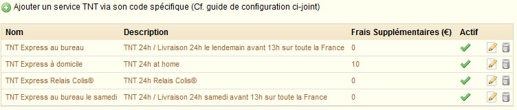

Bertholino Posted January 30, 2012 Share Posted January 30, 2012 Bonjour oMi- Est-ce que tu peux faire deux screenshots de la liste des transporteurs dans l'onglet transport/transporteur du backoffice et dans la configuration du module TNT, mode de livraison. Cordialement Link to comment Share on other sites More sharing options...

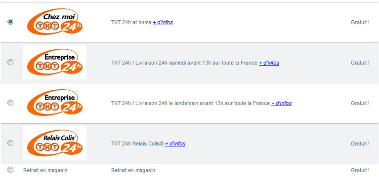

oMi- Posted January 30, 2012 Share Posted January 30, 2012 (edited) bonjour Bertholino, voici les 2 Screenshots demandés transporteurs: mode de livraison dans le module TNT : D'ailleurs la, en front office je n'ai plus que deux transporteurs TNT qui apparaissent (au lieu des 4 visibles en Back-Office): -TNT 24h Chez Moi - TNT 24h Relais Colis® et impossible de faire réapparaître en FO "Retrait en boutique" visible et actif en BO également. Edited January 30, 2012 by oMi- (see edit history) Link to comment Share on other sites More sharing options...
Bertholino Posted January 30, 2012 Share Posted January 30, 2012 Tres bien, En faite, il faut ajouter des frais supplementaires dans la configuration du module dans mode de livraison : Link to comment Share on other sites More sharing options...
Bertholino Posted January 30, 2012 Share Posted January 30, 2012 Pour que le transporteur tnt 24h au bureau soit affiche, il faut que le client precise le nom de son entreprise dans l'adresse de livraison. Le transporteur TNT 24h / Livraison 24h samedi ... soit affiche, il faut etre une entreprise et etre un vendredi. Link to comment Share on other sites More sharing options...
oMi- Posted January 30, 2012 Share Posted January 30, 2012 Bertholino, D'après ce qui est marqué lorsqu'on en édite un dans transport/transporteurs ( "- Les frais de port sont calculés en dehors de votre boutique" ), je pensais que le module communiquait directement avec tnt pour calculer les frais, et que les frais supplémentaires étaient une marge pour le marchand. Je viens de faire un test, j'ai rajouté un autre produit dans ma commande : - Les 4 modes de transports sont réapparus, dont celui du "24h samedi" (alors qu'on est lundi), celui du "24h au bureau" (alors que je n'ai pas rentré d'adresse de société en adresse de livraison coté client), et "TNT chez moi" n'est plus traduit en français ("TNT at home"). et le tout en gratuit alors que TNT chez moi à un frais supplémentaire de 10€ Cdt, Link to comment Share on other sites More sharing options...
