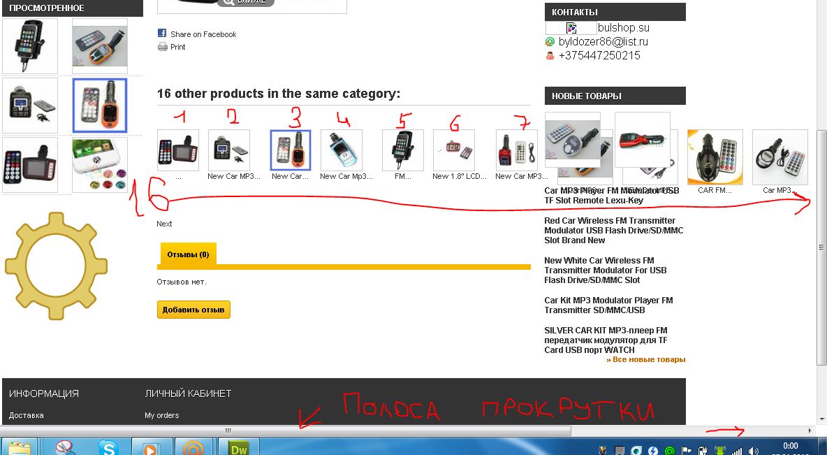

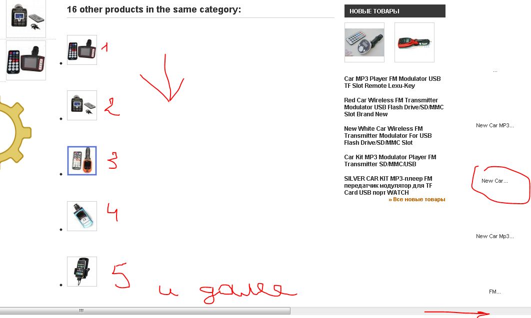

zapatronen Posted January 24, 2012 Share Posted January 24, 2012 Идет горизонтальный ряд переменных( картинка и название ) . Чтобы после 7й переменной осуществлялся перенос на новую строчку, под верхние 7мь и следующие семь под семь нужно править css ? Вот что у меня получалось. Ниже приведен код модуля "Дополнительные товары v1.3"(productscategory). productscategory.css : Добавляет блок с товарами из той же категории. h2.productscategory_h2 { margin:40px 0 20px 0; padding:10px 0; border-bottom:1px solid #ccc; font-size:18px; color:#333 } #productscategory_list ul {list-style-type:none} #productscategory_list li { float:left; margin-right:13px; } #productscategory_list li a.lnk_img {display:block} #productscategory_list li a img {border:1px solid #ccc} #productscategory_list li p.product_name {text-align:center} Я удаляю вот этот кусок кода : #productscategory_list ul {list-style-type:none} #productscategory_list li { float:left; margin-right:13px; } И получаю изменения. Может какая то команда нужна, которая задает абзац через определенное количество переменных? Или я глубоко заблуждаюсь. Link to comment Share on other sites More sharing options...
wagood Posted January 25, 2012 Share Posted January 25, 2012 Вообще-то этот модуль делает прокручивающийся горизонтальный список по ширине полосы, а не просто таблицу с картинками и названием. Похоже просто на не совпадение версий модуля/программы или кривую установку. 1 Link to comment Share on other sites More sharing options...

zapatronen Posted January 31, 2012 Author Share Posted January 31, 2012 Наверное это все из-за новой темы престы, переключаю за базовую-все работает. Включаю новую- не работает. А не работает как мне кажется JS . Тупик. Link to comment Share on other sites More sharing options...

wagood Posted February 1, 2012 Share Posted February 1, 2012 Наверное это все из-за новой темы престы, переключаю за базовую-все работает. Включаю новую- не работает. А не работает как мне кажется JS . Тупик. Ну если так, значит в новой теме не подгружается нужный js или css или tpl какой. Копаться, сравнивать html. 1 Link to comment Share on other sites More sharing options...

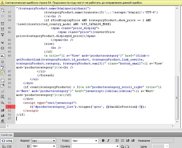

zapatronen Posted February 2, 2012 Author Share Posted February 2, 2012 И там и там в файле productscategory.tpl редактор дримвью показывает синтаксическую ошибку. Направьте меня на путь истинный Link to comment Share on other sites More sharing options...
wagood Posted February 2, 2012 Share Posted February 2, 2012 {if count($categoryProducts) > 0 && $categoryProducts !== false} <h2 class="productscategory_h2">{$categoryProducts|@count} {l s='other products in the same category:' mod='productscategory'}</h2> <div id="{if count($categoryProducts) > 5}productscategory{else}productscategory_noscroll{/if}"> {if count($categoryProducts) > 5}<a id="productscategory_scroll_left" title="{l s='Previous' mod='productscategory'}" href="javascript:{ldelim}{rdelim}">{l s='Previous' mod='productscategory'}</a>{/if} <div id="productscategory_list"> <ul {if count($categoryProducts) > 5}style="width: {math equation="width * nbImages" width=107 nbImages=$categoryProducts|@count}px"{/if}> {foreach from=$categoryProducts item='categoryProduct' name=categoryProduct} <li {if count($categoryProducts) < 6}style="width: {math equation="width / nbImages" width=94 nbImages=$categoryProducts|@count}%"{/if}> <a href="{$link->getProductLink($categoryProduct.id_product, $categoryProduct.link_rewrite, $categoryProduct.category, $categoryProduct.ean13)}" title="{$categoryProduct.name|htmlspecialchars}"><img src="{$link->getImageLink($categoryProduct.link_rewrite, $categoryProduct.id_image, 'medium')}" alt="{$categoryProduct.name|htmlspecialchars}" /></a><br/> <br /> {if $ProdDisplayPrice AND $categoryProduct.show_price == 1 AND !isset($restricted_country_mode) AND !$PS_CATALOG_MODE} <span class="price_display"> <span class="price">{convertPrice price=$categoryProduct.displayed_price}</span> </span><br /> {else} <br /> {/if} </li> {/foreach} </ul> </div> {if count($categoryProducts) > 5}<a id="productscategory_scroll_right" title="{l s='Next' mod='productscategory'}" href="javascript:{ldelim}{rdelim}">{l s='Next' mod='productscategory'}</a>{/if} </div> <script type="text/javascript"> $('#productscategory_list').trigger('goto', [{$middlePosition}-3]); </script> {/if} вот содержание рабочего .tpl файла, который у меня точно работает и лежит он у меня только в папке с модулем Link to comment Share on other sites More sharing options...
