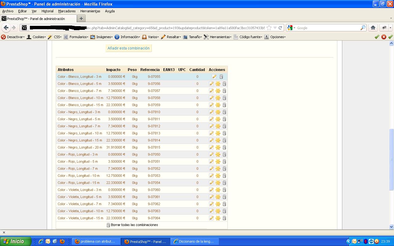

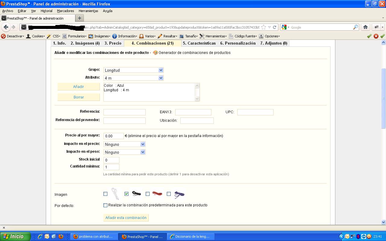

E-kipper Posted January 27, 2012 Share Posted January 27, 2012 No me expliqué bien, te pongo pantallazos. Eliges un grupo de atributos y un atributo de ese grupo, y clic en "Añadir". ANTES de "Añadir esta combinación", eliges otro grupo de atributos y el atributo de ese segundo grupo, y le das a "Añadir". Te quedan los dos atributos en el recuadro, pones la referencia, incremento de precio, eliges la foto que corresponda a esa combinación, y, ahora sí, le das a "Añadir esta combinación". Así te quedarán como las combinaciones que tengo yo: colores y longitudes para una cuerda. Si se usan las combinaciones cuando es posible, evitas tener listados larguísimos de productos que en realidad están repetidos, porque sólo cambia un atributo. Eso cansa a los usuarios, mejor menos listado y que elijan dentro de un artículo la combinación que quieran comprar. Link to comment Share on other sites More sharing options...
