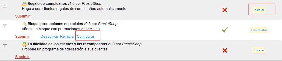

banense Posted January 24, 2012 Share Posted January 24, 2012 Si , cuando lo subes debes instalarlo. A tu derecha dice instalar haces clic ahí y listo luego si tiene configuración le pones la conf que más te guste y listo.. te adjunto una imagen de un sitio de prueba para que veas.. Si no está instalado te aparecerá como el primer recuadro de la derecha y luego si tiene configuración adicional como el de abajo.. El mensaje que te escribí anteriormente era por si no encontrabas el módulo pues a veces me sucede que lo cargo y luego no me acuerdo del nombre y por eso hago eso que te comenté. Saludos Link to comment Share on other sites More sharing options...

banense Posted February 1, 2012 Share Posted February 1, 2012 no necesariamente, puede que esté metido dentro de otra carpeta y que el camino sea modules/nombre_modulo/nombre_modulo/archivos del módulo. Si está así tampoco funciona aunque sea compatible. Debe estar así : modules/nombre_modulo/archivos del módulo Reviosa a ver que puede ser que tampoco sea compatible.. Pero que no aparezca no quiere decir que no lo sea Link to comment Share on other sites More sharing options...
