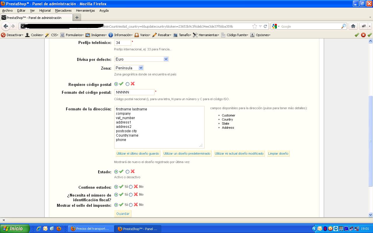

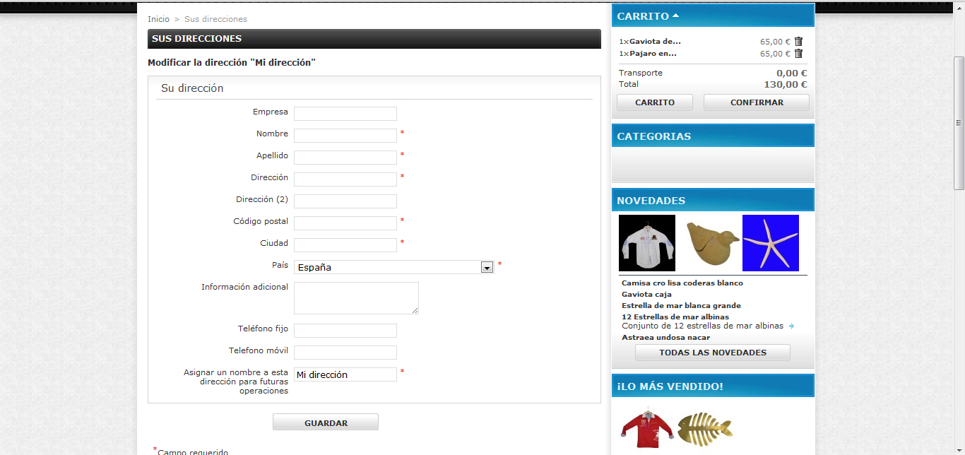

La Botavara Posted January 24, 2012 Author Share Posted January 24, 2012 Mis productos tienen pesos muy distintos, por lo que no me saldria rentable poner todos los precios iguales. ¿Como se puede cambiar el campo en la tabla de la base de datos? Adjunto una foto de los campos de la direccion de entrega, como veis no me pide la provincia. Ya he activado los Estados en España y he metido algunas provincias en la pestaña "Estados", pero sigue sin salirme. Link to comment Share on other sites More sharing options...
La Botavara Posted January 25, 2012 Author Share Posted January 25, 2012 Mis productos tienen pesos muy distintos, por lo que no me saldria rentable poner todos los precios iguales. ¿Como se puede cambiar el campo en la tabla de la base de datos? Adjunto una foto de los campos de la direccion de entrega, como veis no me pide la provincia. Ya he activado los Estados en España y he metido algunas provincias en la pestaña "Estados", pero sigue sin salirme. He mirado la ftp y en el archivo de las direcciones me sale que esta incluido, debajo de "pais" el campo "estado", sin embargo sigue sin salirme. Link to comment Share on other sites More sharing options...
La Botavara Posted January 25, 2012 Author Share Posted January 25, 2012 ¿Nadie sabe como solucionarlo? bueno, yo mientras tanto me encuentro con mas dudas. He visto que España lo pone como que esta en la zona "Europa", y claro, yo he creado otras zonas (Peninsula, Baleares, Canarias..) y no puedo poner que España se divide en varias zonas, solo puede estar en una. ¿Como puedo activar varias zonas para un mismo pais? Se agradeceria cualquier tipo de ayuda, por muy pequeña que sea. Link to comment Share on other sites More sharing options...
E-kipper Posted January 25, 2012 Share Posted January 25, 2012 En el país, tienes que cambiar el formato de dirección que se aplica. Selecciona el formato por defecto y prueba a ver si te sale la provincia. El tamaño del campo se cambia con phpMyAdmin, pregunta en tu alojamiento cómo entrar ahí. Cuidado con lo que haces, te puedes cargar la base de datos... Quita a España de la zona Europa y ponlo en la zona Península, por ejemplo. Lo importante es que las zonas de las provincias las tengas como necesitas tenerlas, para que aplique los portes de la zona que sea. En cuanto a los pesos... Ve poniendo a cada artículo el peso, y Presta ya calculará. Espero que no tengas muchos artículos Link to comment Share on other sites More sharing options...
La Botavara Posted January 25, 2012 Author Share Posted January 25, 2012 En el país, tienes que cambiar el formato de dirección que se aplica. Selecciona el formato por defecto y prueba a ver si te sale la provincia. El tamaño del campo se cambia con phpMyAdmin, pregunta en tu alojamiento cómo entrar ahí. Cuidado con lo que haces, te puedes cargar la base de datos... Quita a España de la zona Europa y ponlo en la zona Península, por ejemplo. Lo importante es que las zonas de las provincias las tengas como necesitas tenerlas, para que aplique los portes de la zona que sea. En cuanto a los pesos... Ve poniendo a cada artículo el peso, y Presta ya calculará. Espero que no tengas muchos artículos He probado a poner el formato predeterminado y no sale, le meto "State:name" encima de "country" y tampoco. ¿El error podría estar en ftp? Ya le he mandado un ticket a mi servidor. Ahora toca esperar. ¿Eso me lo van a cambiar ellos o tengo que hacerlo yo? Pero si meto España en la zona "península", en la tabla de tarifas me saldrán los de las provincias de la península, pero no los de canarias, ¿no? Lo de los pesos no es problema, ya lo había metido en las características de los productos, solo me falta ponerlo en el peso del paquete en "info" Gracias Link to comment Share on other sites More sharing options...
