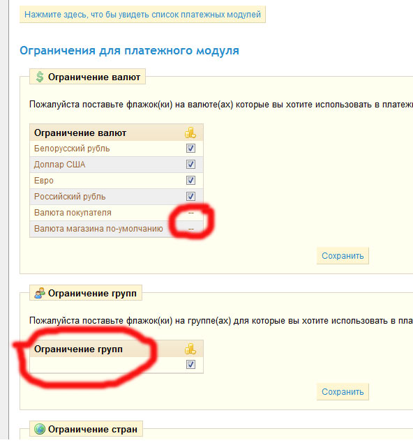

messka Posted January 24, 2012 Author Share Posted January 24, 2012 Слушайте, а так должно быть? Link to comment Share on other sites More sharing options...
messka Posted January 24, 2012 Author Share Posted January 24, 2012 Я разобрался: был установлен модуль Force Currency, который пресекал все попытки сменить валюту и устанавливал на одну заданную. НО: теперь при выборе валюты меняется только значок с цифрой, а сумма остается неизменной!!! Стояла цена 10 долларов, пользователь выбрал валюту Евро и цена стала отображаться как 10 евро. Прикольно!!.. Куда сейчас руки повернуть, чтоб заработало??? (Только без шуточек) Link to comment Share on other sites More sharing options...
