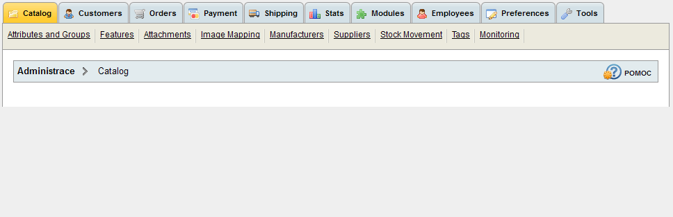

ich habe kleinen Problem mit einem Productkombinationen Generator. Wenn ich alle Kombinationen wähle, Preisen gebe und auf "Generieren" klicke, dann ist nichts passiert und mir zeigt sich eine Weiße Fläche. Also die Seite nach "Generieren" klicken liest sich nicht ganze und es speichert keine Kombinationen. Wissen sie bitte, wo der Fehler ist?
Vielleicht ist das ein Server-Fehler?

Hast du auch die Attribute und Gruppen vorher angelegt ? Du musst erst einmal eine Gruppe mit Ihren Werten anlegen, damit du dann nachher Kombinationen davon erzeugen kannst.
Ich glaube du machst etwas falsch. Nicht alle Kombinationen anlegen. Erst einmal EINE einzige Gruppe mit den entsprechenden Merkmal anlegen. Danach klickst du auf den Generator und generierst die Kombis.

Auf dieser Weise macht es zusammen ca. 5000 Kombinationen und das ist noch nicht alles, was ich dort brauche, mein Server geht nach dem Generieren (also Erzeugen) immer kaputt. Es speichert keine Dateien und die Seite liest sich immernoch nicht ganz ein. Mein Server wird vielleicht verrückt wenn ich mehrere Kombinationen erstelle?

Ja, entspricht nicht den Minimalen Anforderungen wie HIER beschrieben.
max_execution_time = 300
max_input_time = 300
memory_limit = 256M
upload_max_filesize = 20M
post_max_size = 20M
Aber 5.000 Kombis auf einmal sind auch sehr viel und erfordern viel Rechenleistung. Evtl. die Struktur überdenken. Es soll auch für den Kunden noch übersichtlich in der Auswahl des genauen Produktes bleiben. Evtl. mehrere gleiche Produkte erstellen mit eindeutiger Kennzeichnung. Das bringt dir einen besseren SEO und auch mehr content in deinen Shop. Was wiederum auch eine bessere Positionierung in den Suchmaschinen mit sich bringt. Versteckst du deine Produkte hinter den Kombinationen (diese werden nämlich für SEO-Zwecke ignoriert), dann verlierst du wertvollen Content.
