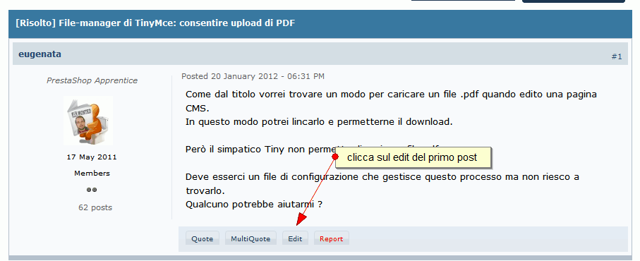

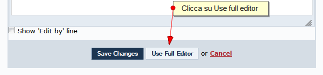

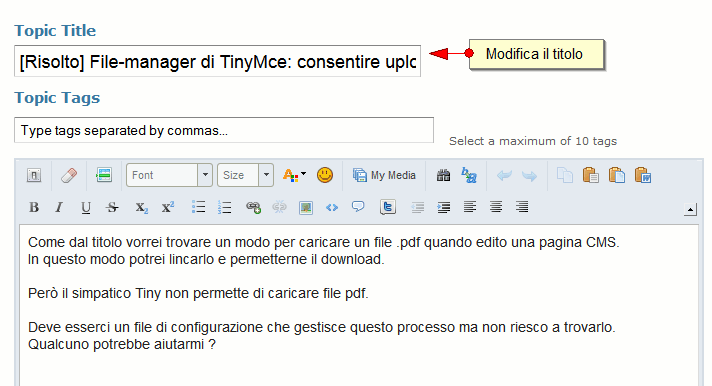

P.S: Aggiungi [Risolto] al titolo, così aiutiamo anche qualcun altro intereassato all'argomento.

EDIT: il [Risolto] devi metterlo nel titolo del primo post, non nel testo.
