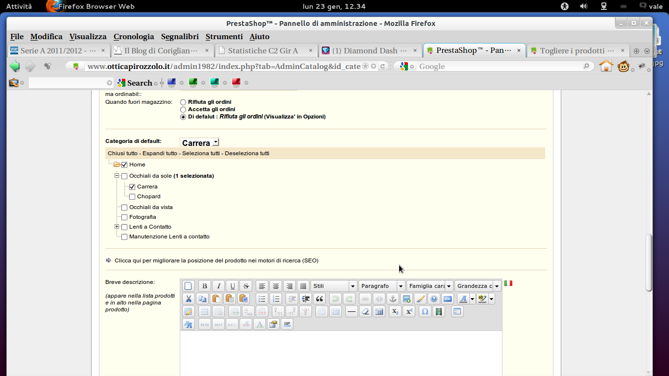

pirox Posted January 21, 2012 Share Posted January 21, 2012 Salve a tutti! Sono nuovo di prestashop è qualcosa non riesco a capirla, mi succede questo: sto cercando di mettere su il mio sito per il negozio www.otticapirozzolo.it, ho creato più categorie, ho inserito dove serviva una sottocategoria e di conseguenza nalla sottocategoria i prodotti inerenti;il mio problema rincipale è che se clicco sulla categoria princiapale mi compare la lista dei prodotti della sottocategoria. Come potrei risolvere? Vorrei creare una cosa tipo questo www.otticamatonti.it Grazie in anticipo Link to comment Share on other sites More sharing options...

Pepozzo Posted January 23, 2012 Share Posted January 23, 2012 Non ho capito bene, ma se il tuo problema è che nel front-end, cliccando sulla categoria madre, vedi i prodotti di tutte le sottocategorie, allora controlla nel back-office, nella tab Catalogo, cercando il prodotto se questo ha il segno di spunta sia nella sua sotto-categoria, sia nella categoria madre. In tal caso, togli il segno di spunta alla categoria madre mantenendo la sottocategoria. Link to comment Share on other sites More sharing options...
pirox Posted January 23, 2012 Author Share Posted January 23, 2012 si hai capito benissimo il problema, sono andato in prodotti e ho fatto come dici tu ma il problema persiste, ti posto l'immagine della schermata, magari sbaglio Link to comment Share on other sites More sharing options...
pirox Posted January 23, 2012 Author Share Posted January 23, 2012 Link to comment Share on other sites More sharing options...
Pepozzo Posted January 23, 2012 Share Posted January 23, 2012 Allora, innanzitutto sai che tenendolo nella categoria Home sarà poi eventualmente visualizzato in home page? A parte questo, per verificare che tu abbia fatto tutto bene, hai provato a forzare la compilazione (Preferenze->Performance) e poi aggiornare la pagina che vuoi verificare sul tuo front-end? Link to comment Share on other sites More sharing options...
pirox Posted January 24, 2012 Author Share Posted January 24, 2012 ho forzato la compilazione come mi hai suggerito,ma nada il fatto che metta il flag su home e dovuto ai prodotti in vetrina. Quello che non mi è chiaro è perche se clicco sulla categoria occhiali da sole mi compaiono gli articoli mentre io li ho creati nella sotto categoria. Potrebbe dipendere dai fornitori e produttori? Link to comment Share on other sites More sharing options...
Pepozzo Posted January 24, 2012 Share Posted January 24, 2012 Non credo. Il tema è quello di default? Link to comment Share on other sites More sharing options...
pirox Posted January 24, 2012 Author Share Posted January 24, 2012 Si tema è quello di default Link to comment Share on other sites More sharing options...
Pepozzo Posted January 24, 2012 Share Posted January 24, 2012 Allora sinceramente non saprei aiutarti di più. Purtroppo sul mio store utilizzo da sempre un altro tema e non so bene come funziona quello di default. Spero che qualcuno ti sappia dare una mano in più. Link to comment Share on other sites More sharing options...
pirox Posted January 24, 2012 Author Share Posted January 24, 2012 ok grazie lo stesso, provo cmq a cambiare il tema giusto per vedere come si comporta. alla prossima ciao Link to comment Share on other sites More sharing options...
loredana abbate Posted December 6, 2012 Share Posted December 6, 2012 rispondo per dare una risposta a chi magari ha lo stesso problema. nei moduli è stato attivato il blocco navigazione a strati. 1 Link to comment Share on other sites More sharing options...
