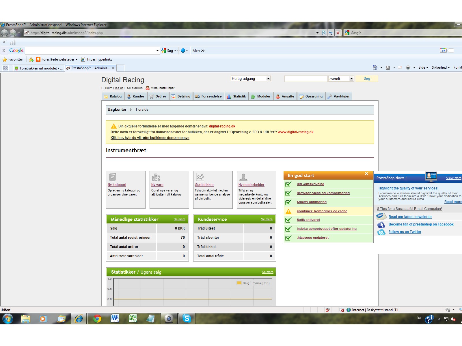

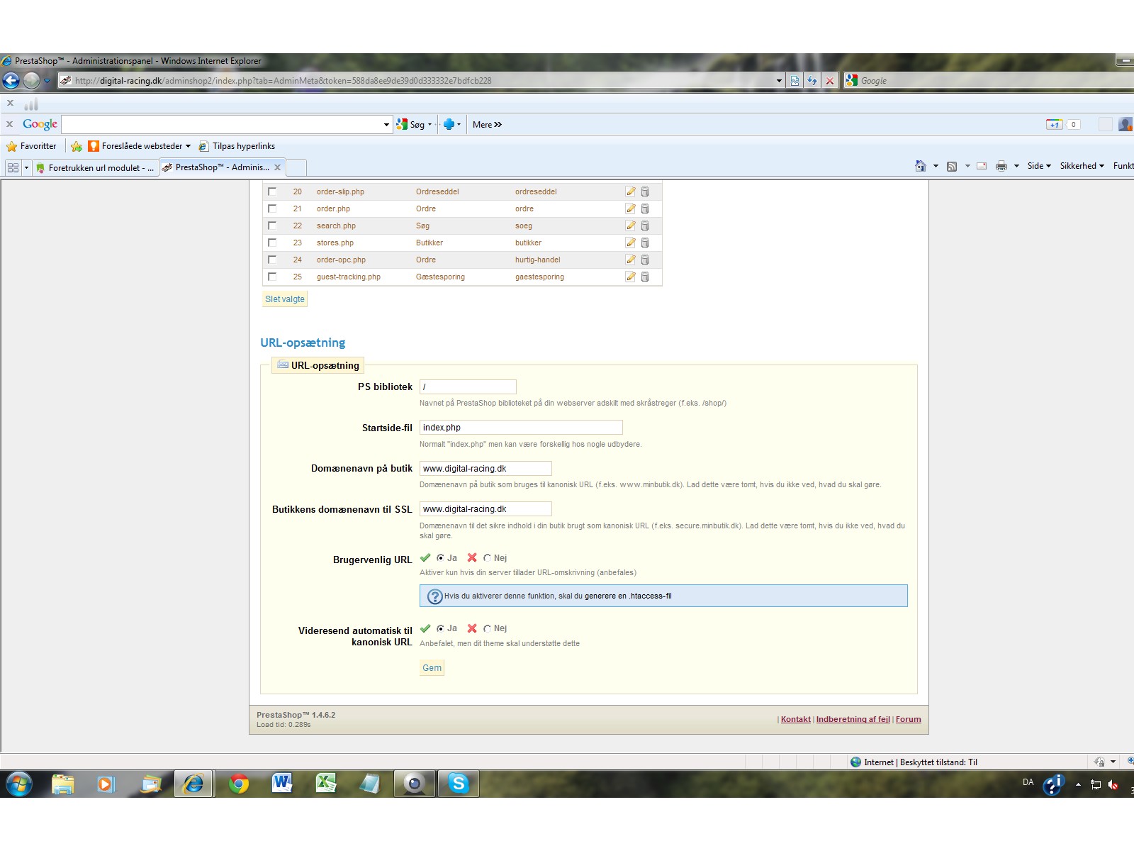

PeerHolm Posted January 30, 2012 Share Posted January 30, 2012 Jeg er bange for at jeg har et lignende problem. Efter total ny installation af shop, får jeg denne meddelelse i BO, se skærmdump.Har også taget et dump af URL hvis det hjælper. I taler om en "301 redirect" som jeg har prøvet at søge lidt på, men det overstiger vist mine evner. Så vil en af jer fortælle i normalt sprog hvad jeg skal gøre. Link to comment Share on other sites More sharing options...
Prestafan1234 Posted January 30, 2012 Share Posted January 30, 2012 Hej Peer Du har ikke redirect problemer, for din shop redirecter domænet uden www til www.digital-racing.dk. Den advarsel du ser i BO, kan du blot rette på det billede der er skærmdump nr. 2. Mit bud er, at du oprindeligt havde angivet uden www, som du så har rettet? Derfor får du en advarsel, men du kan som sagt blot rette tilbage til uden www. Link to comment Share on other sites More sharing options...
