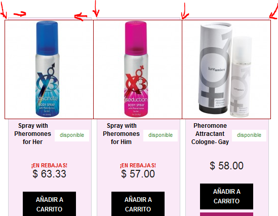

solocliente Posted January 30, 2012 Share Posted January 30, 2012 Tengo un problema en reducir el ancho de las imagenes (ver foto), la imagen esta dentro de la una categoria y no esta en imagenes destacadas. Las imagenes destacadas tiene las medidas 174 x 194, y la misma medida es dentro de las categorias.(ver foto) quiero disminuir el ancho y el alto de las imagen dentro de la categoria (ver foto). Fui a BO-Preferecias-imagenes he hecho las modificaciones a la imagen home (174 x 194) y solo se modifica el ancho de las imagenes destacadas, creo una nueva y no hace el efecto, desde luego no me he olvidado de regenerarlas donde corresponde, pero solo afecta a las productos destacagos menos a los productos (imagenes) que tambien debe cambiar. Agradezco de antemano por el apoyo Link to comment Share on other sites More sharing options...
Rolige Posted January 30, 2012 Share Posted January 30, 2012 Porque la que quieres ver quiza no sea la misma que haz afectado, da click derecho a la imagen y copia la ruta para que veas el nombre que tiene asignado, ahora si vas a donde cambias el tamaño de las imagenes y cambia la que tenga el nombre que te arrojo la de la direccion, regeneralas y listo. Link to comment Share on other sites More sharing options...
solocliente Posted January 31, 2012 Share Posted January 31, 2012 Despues de buscar y buscar encontre la solucion a mi problea que lo comparto, gracias aun compañero dle foro: la siguiente linea para hacer cambios Realmente no es que haya que respetar forzosamente esta tabla. Pero sí debemos tener presente que desde el momento en que queramos crear un tipo nuevo que sustituya el comportamiento original, tendremos que cambiar todas las plantillas que llamen a estas imágenes. Por ejemplo, en product-list.tpl: getImageLink($product.link_rewrite, $product.id_image, 'home')}" alt="{$product.legend|escape:'htmlall':'UTF-8'}" /> Si asignáramos un nuevo tipo de imagen (por ejemplo, queremos que se muestre un tamaño distinto en la página de productos del que se muestra en la página de inicio) que hubiéramos llamado 'categorias', cambiaríamos dicha llamada: getImageLink($product.link_rewrite, $product.id_image, 'categorias')}" alt="{$product.legend|escape:'htmlall':'UTF-8'}" /> Es conveniente, eso sí, no cargarse los anteriores tipos de imagen. En los casos en los que, como os pasa a algunos, las imágenes os desaparecen misteriosamente, inspeccionar el código html de salida para ver cómo se está intentando invocar esa imagen. Después revisad el directorio de imágenes de producto (lo normal es que estén en /img/p/). Las imágenes de un producto tienen el id de ese producto como sufijo en el nombre de archivo y el tipo de imagen (el nombre correspondiente a la tabla) como sufijo. Con esas pistas podréis tirar del hilo. Muchas gracias por la solucion, tenia dos dìas en busqueda de esta solucion, nuevamente mil gracias, Link to comment Share on other sites More sharing options...
