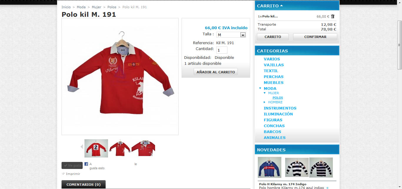

La Botavara Posted January 16, 2012 Author Share Posted January 16, 2012 Me refería a la ficha del producto. No se si en funcion del tema cambia, pero en el mio sale como en la foto, mas bien rectangular. ¿Donde se puede mirar eso? Link to comment Share on other sites More sharing options...
nadie Posted January 16, 2012 Share Posted January 16, 2012 No se si en funcion del tema cambia, pero en el mio sale como en la foto, mas bien rectangular. ¿Donde se puede mirar eso? En tu plantilla son: 396 por 396 Link to comment Share on other sites More sharing options...

La Botavara Posted January 16, 2012 Author Share Posted January 16, 2012 Una cosa es el tamaño de la imagen, otra el tamaño del marco. Vamos a ver, entonces el marco es de 396x396. En preferencias/imágenes se editan las dimensiones de los marcos, ¿cierto? Pero, por ejemplo, la foto que he subido tiene 3000x2600 y aun así no ocupa todo el marco. Link to comment Share on other sites More sharing options...
nadie Posted January 16, 2012 Share Posted January 16, 2012 Vamos a ver, entonces el marco es de 396x396. En preferencias/imágenes se editan las dimensiones de los marcos, ¿cierto? Pero, por ejemplo, la foto que he subido tiene 3000x2600 y aun así no ocupa todo el marco. Has regenerado las miniaturas, en la misma pestaña de preferencias/imágenes (abajo).? Link to comment Share on other sites More sharing options...
La Botavara Posted January 16, 2012 Author Share Posted January 16, 2012 Has regenerado las miniaturas, en la misma pestaña de preferencias/imágenes (abajo).? Si. Mira, en concreto esta foto tiene 1600x1450 y no llega del todo arriba y abajo. http://www.tienda.labotavara.eu/product.php?id_product=55 Link to comment Share on other sites More sharing options...
nadie Posted January 16, 2012 Share Posted January 16, 2012 Si. Mira, en concreto esta foto tiene 1600x1450 y no llega del todo arriba y abajo. http://www.tienda.la...p?id_product=55 Esa foto sigue a 300x300: http://www.tienda.labotavara.eu/img/p/55-184-large.jpg Y ademas....las miniaturas se regeneran proporcionalmente.....Es decir una miniatura se crea proporcionamiente a las medidas que pases, y lo que no sea proporciona lo rellena de blanco. Link to comment Share on other sites More sharing options...
