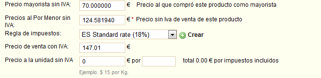

nadie Posted January 16, 2012 Share Posted January 16, 2012 En la página sale bien, tiene el valor que debe que son 11,06 cada articulo. si , tiene marcada la casilla del iva. es mas en detalles del pedido pone: Artículos 44,24 € Envío 9,00 € Total 53,24 € Pero en la factura pone: Descripción Referencia Precio Un. Cant. Total Espuma Mousse Milk shake Conditioning whipped cream mil_shake 9,37 € 4 37,48 € Total productos sin IVA : 37,48 € Total productos (IVA incluido) : 37,48 € Gastos de envío : 9,00 € Total (sin IVA) : 46,48 € Total (IVA incluido) : 46,48 € por otro lado no entiendo porque genera una factura y no un albarán detallado ya que para hacer una factura una cosa imprescindible es el dni o el cif y en estos casos yo no lo tengo ya que son compras expres, (sin datos) A la hora de crear el producto aqui, los tienes metido por ejemplo como este:???? Link to comment Share on other sites More sharing options...
victor5505 Posted January 16, 2012 Author Share Posted January 16, 2012 si, asi es como lo tengo metido, tengo una duda que me ronda por la cabeza, podría ser debido a un tema de traducciones del backoffice? es que lo solucioné y no se si lo hice bien, y si interpreta que donde debería poner una cosa y pone otra? mira lo que me pasó. http://www.prestashop.com/forums/topic/150458-problemon-he-perdido-la-traduccion-del-back-office/ Link to comment Share on other sites More sharing options...
