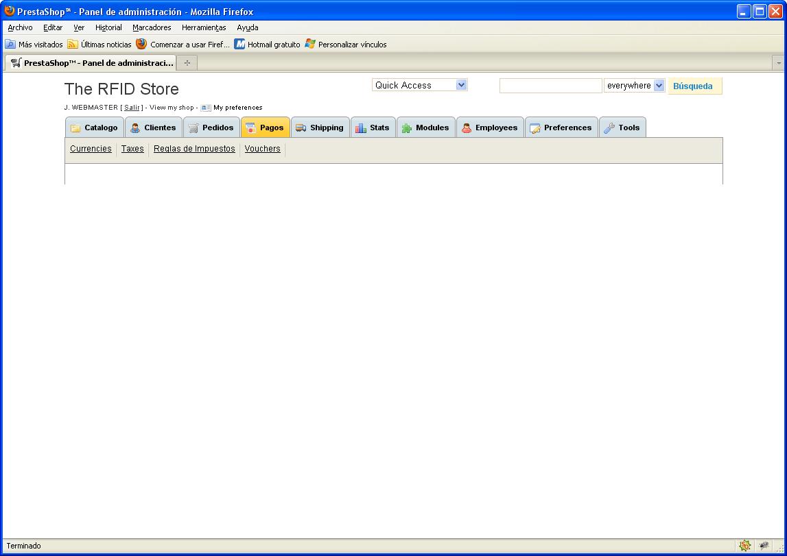

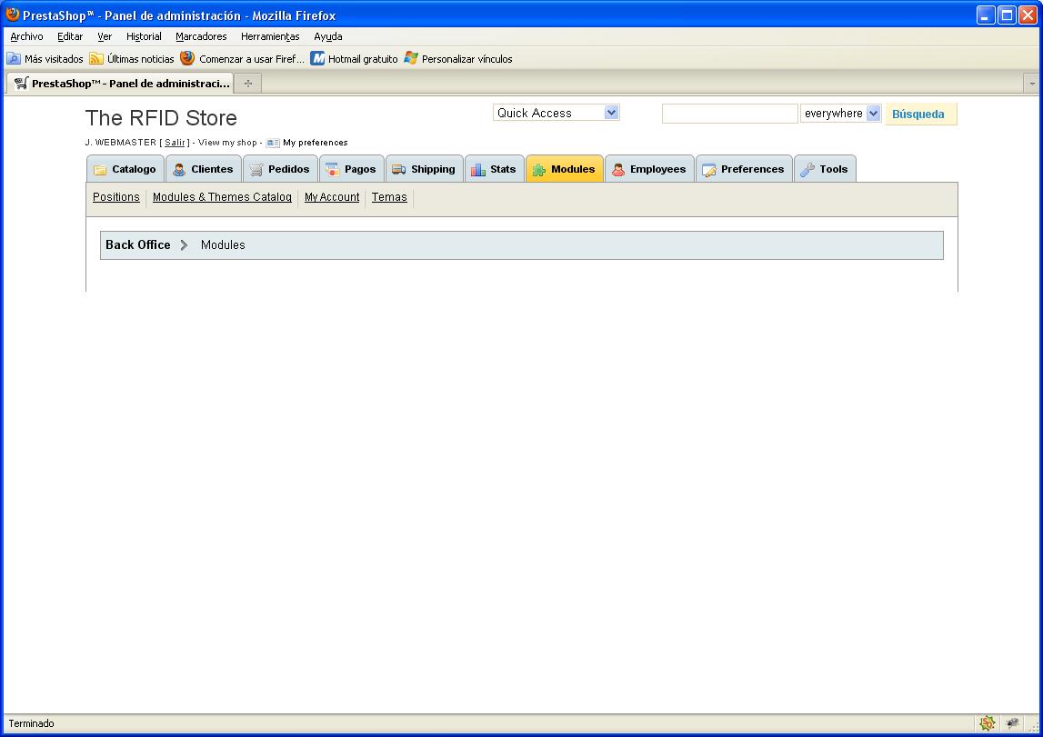

GomX Posted January 16, 2012 Share Posted January 16, 2012 Hola a todos, He actualizado mi tienda a la version 1.4.6.2 y la tienda funciona correctamente en mi servidor local de pruebas, pero al subir la actualización al servidor de hosting, en el backoffice al pulsar para ver los modulos, no aparecen y pasa exactamente lo mismo en la pestaña de pagos. Alguna idea???? Muchas gracias por adelantado. Jose. Link to comment Share on other sites More sharing options...
nadie Posted January 16, 2012 Share Posted January 16, 2012 Hola a todos, He actualizado mi tienda a la version 1.4.6.2 y la tienda funciona correctamente en mi servidor local de pruebas, pero al subir la actualización al servidor de hosting, en el backoffice al pulsar para ver los modulos, no aparecen y pasa exactamente lo mismo en la pestaña de pagos. Alguna idea???? Muchas gracias por adelantado. Jose. En: En config/config.inc.php Modifica esta linea: @ini_set('display_errors', 'off'); por esta: @ini_set('display_errors', 'on'); Sube el fichero, vuelve otra vez al panel y dinos el error que te salta. 1 Link to comment Share on other sites More sharing options...
