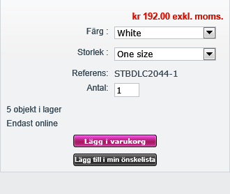

Mr Pellets Posted April 2, 2012 Share Posted April 2, 2012 Hej! Har letat efter Momsen i flera dagar. och hittar den inte. jag har moms, när jag är inloggad som kund och gå till kassan, men vill ju att momsen skall visas på produkterna också från början, och även visas i carten direkt, men där står det bara exkl.moms. känns ju billigt innan man skall betala, och då läggs ju 25% till. hur tusan får man till detta. kör version 1.4.7. Såg att Majbom har med momsen i Bo.. Men jag får inte min att räkna upp med momsen där????Har både EU moms och SE-moms inlagt. samt europa. men får inte till detta??? Är det en bugg eller så i Presta version 1.4.7...behöver ju Momsen hela tiden... Link to comment Share on other sites More sharing options...

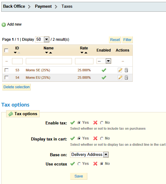

Prestafan1234 Posted April 3, 2012 Share Posted April 3, 2012 Tjek at du har sagt "ja" til at vise moms under Payment - Taxes. Tjek også, at du har et standard land valgt. Ellers er vi nødt til at se dine indstillinger i form af skærmdumps tror jeg. Link to comment Share on other sites More sharing options...

Mr Pellets Posted April 10, 2012 Share Posted April 10, 2012 Försöker nu då: Som du ser så får jag inte med momsen. inkl.moms. versionen är 1.4.7.0 hur får man ordning på det. hittar ingenstans där jag kan ändrat nåt mer. Link to comment Share on other sites More sharing options...

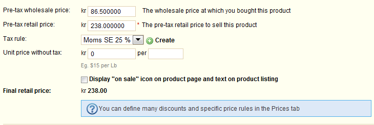

Mr Pellets Posted April 10, 2012 Share Posted April 10, 2012 Oj blev visst 2 ggr. Varför får jag priset without taxes in BO??? Se BO.png hittar inte var den lägger till det automatiskt. Link to comment Share on other sites More sharing options...

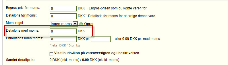

Prestafan1234 Posted April 10, 2012 Share Posted April 10, 2012 På dit sidste skærmdump mangler du et felt - og dette skyldes fejl i opsætningen. Tjek, at du under Shipping - Countries har valgt et standardland. Se mit skærmdump for, hvordan en vare skal se ud, når momsen er korrekt sat op. Der er ændret på dette i forhold til tidligere versioner - jf. en af mine egne tråde brugte jeg også lang tid på at hitte ud af det, da jeg satte en version 1.4.7.0 op første gang. Link to comment Share on other sites More sharing options...
