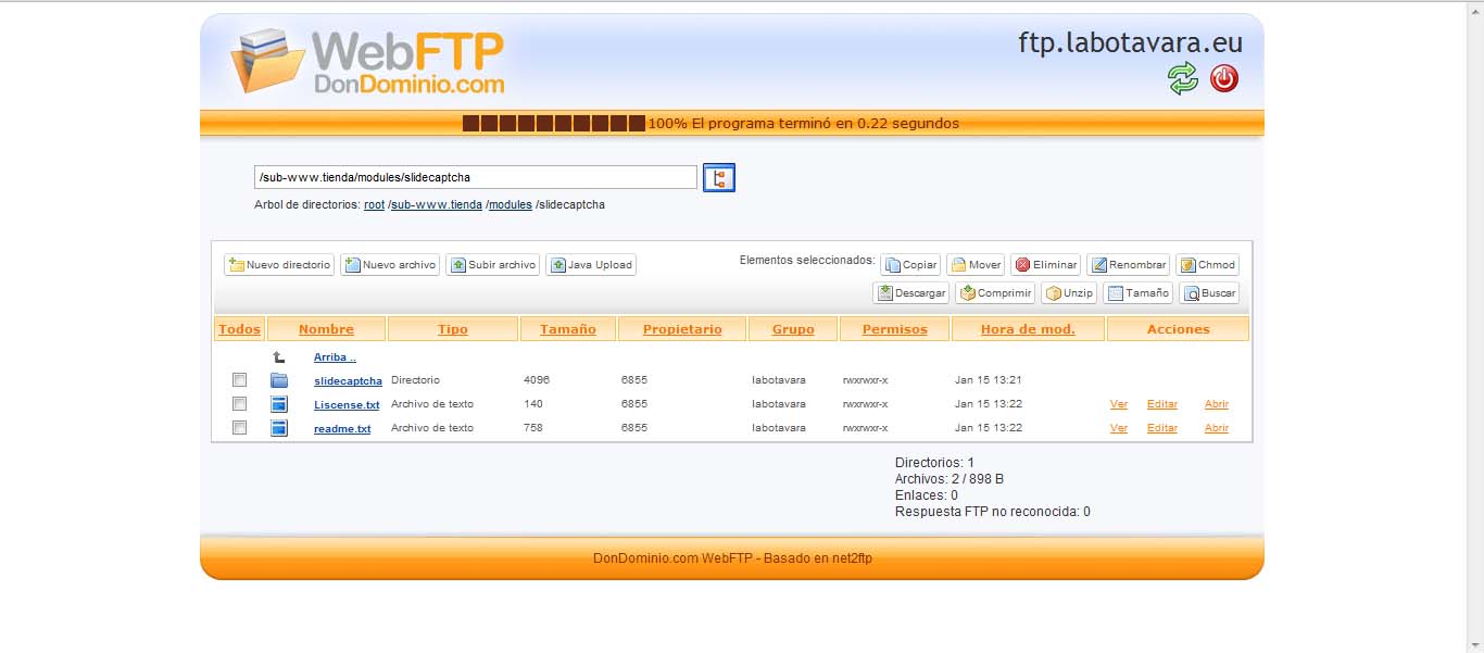

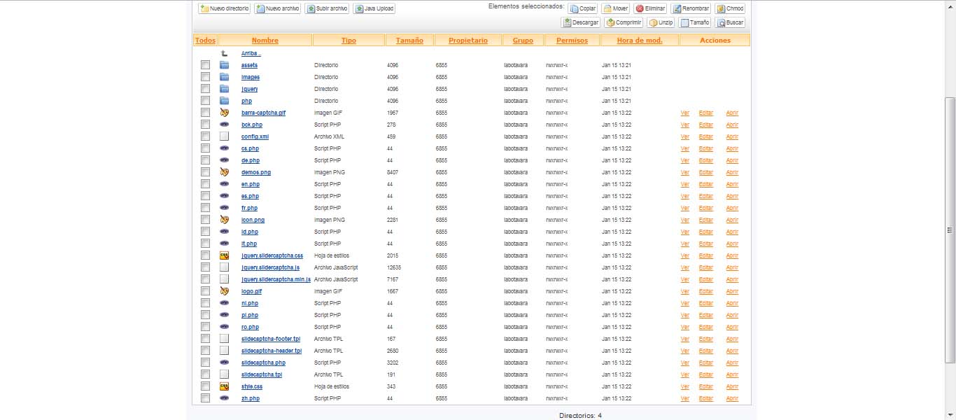

La Botavara Posted January 15, 2012 Author Share Posted January 15, 2012 Lo has subido tal como te dije? Envia imagen del modulo en la carpeta modules y de lo que hay dentro. (FTP) Ok, te adjunto las fotos. Link to comment Share on other sites More sharing options...
nadie Posted January 15, 2012 Share Posted January 15, 2012 Ok, te adjunto las fotos. Lo que te decia... al principio a ver tienes dos carpetas una llamada slidecaptcha y otra dentro metida igual, el contenido de la que esta dentro, lo tienes que colocar en la carpeta general slidecaptcha . Link to comment Share on other sites More sharing options...
La Botavara Posted January 15, 2012 Author Share Posted January 15, 2012 Lo que te decia... al principio a ver tienes dos carpetas una llamada slidecaptcha y otra dentro metida igual, el contenido de la que esta dentro, lo tienes que colocar en la carpeta general slidecaptcha . Ok, ahora si sale en la lista y lo he instalado, pero me sigue pasando lo mismo que en el que tenia, cuando me meto en un formulario de contacto no me sale el captcha. Link to comment Share on other sites More sharing options...
