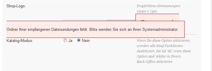

Jaybird Posted January 21, 2012 Author Share Posted January 21, 2012 Habe heute versucht, den Shop neu zu installieren und bekomme schon beim Hochladen des Shop-Logos während der Installation folgende Fehlermeldung: "...Ordner Ihrer empfangenen Dateisendungen fehlt. Bitte wenden Sie sich an Ihren Systemadministrator." Link to comment Share on other sites More sharing options...
guest* Posted January 21, 2012 Share Posted January 21, 2012 Entweder hat der Ordner /img nicht die erforderlichen Schreibrechte, oder dieser ist am FTP garnicht vorhanden. Link to comment Share on other sites More sharing options...

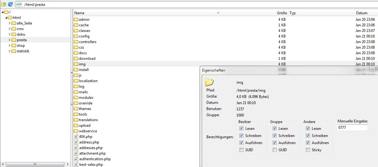

Jaybird Posted January 21, 2012 Author Share Posted January 21, 2012 Der Ordner "img" ist vorhanden und die Schreibrechte passen: Link to comment Share on other sites More sharing options...
bluecafe Posted January 21, 2012 Share Posted January 21, 2012 Habe heute versucht, den Shop neu zu installieren und bekomme schon beim Hochladen des Shop-Logos während der Installation folgende Fehlermeldung: "...Ordner Ihrer empfangenen Dateisendungen fehlt. Bitte wenden Sie sich an Ihren Systemadministrator." Das bedeutet, dass ein temporäres Verzeichnis fehlt oder keine Schreibrechte hat. Die Bilder werden ja in die entsprechenden Formate verkleinert und werden dazu zunächst in einen temporären Ordner gespeichert. Und dieser ist entweder nicht da oder hat keine Schreibrechte (img/tmp). Die vollen Schreibrechte müssen auch für alle Unterordner des img Ordner gelten. Link to comment Share on other sites More sharing options...
guest* Posted January 21, 2012 Share Posted January 21, 2012 Mehr als 0750 ist nicht nötig. Wie im Link beschrieben: Ordner UND Unterordner. Die Bilder selbst kannst du dann mit 0640 versehen, wenn sie mal oben sind. Sind auch die Unterordner des /img alle vorhanden ? Vergleiche mal den Ordner /img am FTP mit dem was du hochgeladen hast. Jede Prestashopversion ist da anders in der Struktur. Ich weiss leider nicht welche Version du verwendest. Die anderen Voraussetzungen an den Server wie: max_execution_time = 300 max_input_time = 300 memory_limit = 256M upload_max_filesize = 20M post_max_size = 20M allow_url_fopen = on - damit der Import von Bildern/Content aus externen Quellen funktioniert werden ebenso erfüllt ? Falls ja, dann bitte den Provider kontaktieren. Das Problem liegt am Server. Die Bilder werden mittels HTTP-Protokoll hochgeladen. Link to comment Share on other sites More sharing options...
Jaybird Posted January 21, 2012 Author Share Posted January 21, 2012 Erst mal vielen Dank für die Unterstützung und die vielen Tipps und Antworten! Die Ordner und Unterordner im "img"-Verzeichnis sind alle vorhanden und ich habe temporär die Schreibrechte auf den Ordner, alle Unterordner und darin enthaltene Dateien auf 0777 aufgemacht - hat nichts gebracht. Ich habe jetzt alles, was ich mit Eurer Hilfe an Infos bekommen habe, nochmal an meinen Webhoster geschickt. Ich melde mich wieder, wenn ich eine Antwort bekommen habe... Link to comment Share on other sites More sharing options...
