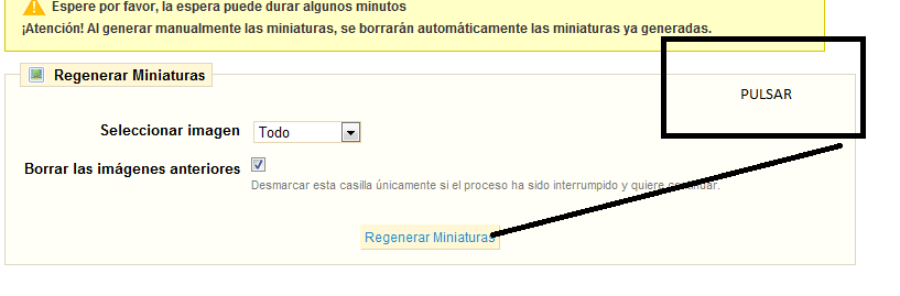

nadie Posted January 12, 2012 Share Posted January 12, 2012 La imagen en teoría existe, porque no puede ser previsualizada pero si visualizada desde el back office. En la propia página directamente no se puede. He probado a resubirlas y a subir nuevas, y del mismo modo aparecen igual. Y seguro que has echo lo que dice la imagen que muestro a continuacion? Link to comment Share on other sites More sharing options...
Heyjo Posted January 12, 2012 Author Share Posted January 12, 2012 Segurísimo. No ayuda en nada. Después probé a subir nuevas imagenes y me causaban el mismo problema. Link to comment Share on other sites More sharing options...
