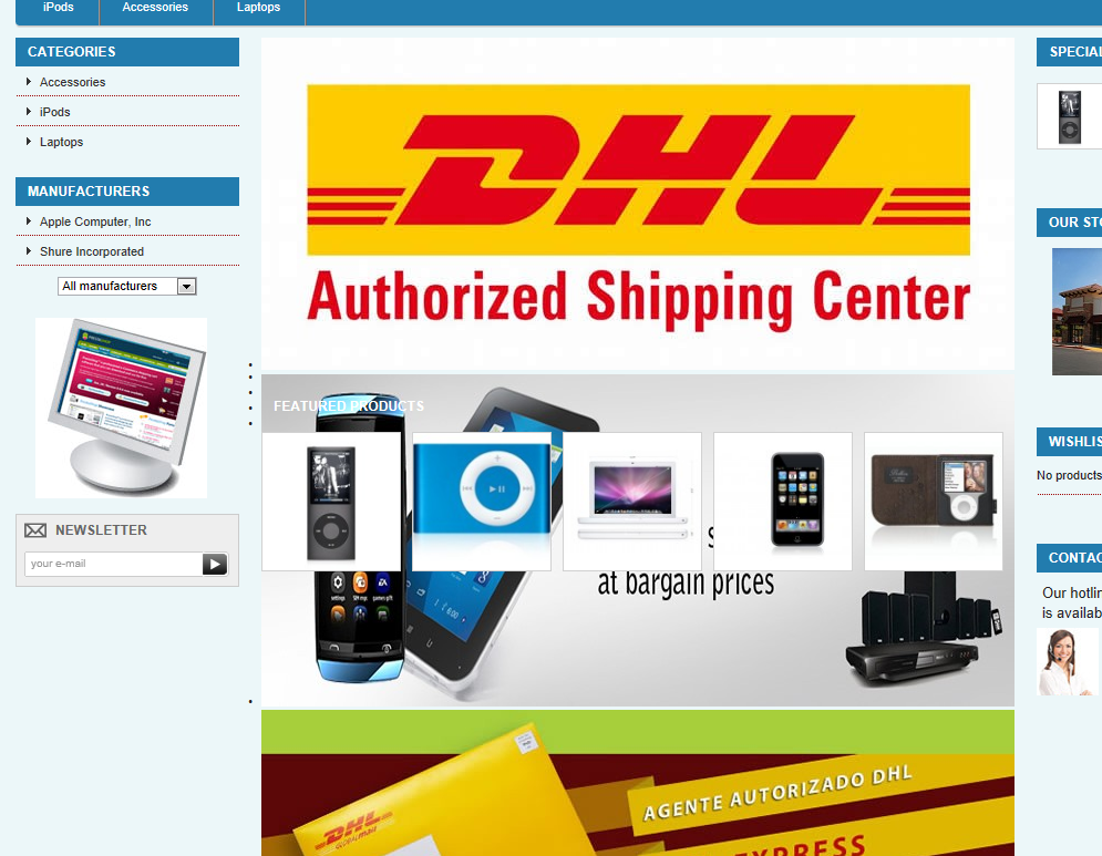

aldabu Posted February 12, 2012 Share Posted February 12, 2012 Hola, he estado viendo y buscando la solucion a mi problema de este carrusel, pero no logro corregirlo, mi carrusel sale muy pegado a la derecha, me gustaria que le hechen un vistaso. http://fotoy.net23.net/ saludos. Link to comment Share on other sites More sharing options...
nadie Posted February 12, 2012 Share Posted February 12, 2012 Hola, he estado viendo y buscando la solucion a mi problema de este carrusel, pero no logro corregirlo, mi carrusel sale muy pegado a la derecha, me gustaria que le hechen un vistaso. http://fotoy.net23.net/ saludos. Yo lo veo bastante centrado.... como lo ves tu? Por cierto para nuevas dudas puesto que este tema ya se soluciono, mejor abrir un nuevo tema. En todo caso en el global.css puedes crearte una regla tipo .mycarouselHolder{ y hay le pones el margen correspondiente.} Un saludo, Link to comment Share on other sites More sharing options...

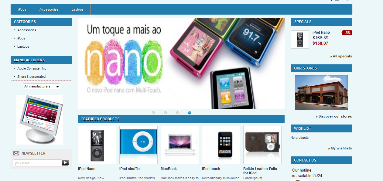

xmax316 Posted February 19, 2013 Share Posted February 19, 2013 Yo lo veo bastante centrado.... como lo ves tu? Por cierto para nuevas dudas puesto que este tema ya se soluciono, mejor abrir un nuevo tema. En todo caso en el global.css puedes crearte una regla tipo .mycarouselHolder{ y hay le pones el margen correspondiente.} Un saludo, Hola NADIE: Mira mi problema es que en IE9 no sale el carrusel ni los botones. Pero en FIREFOX y ANDROIDS si salen bien. Tienes alguna idea de que puede ser mi problema? Estoy usando el PS1.4.9 Link to comment Share on other sites More sharing options...
