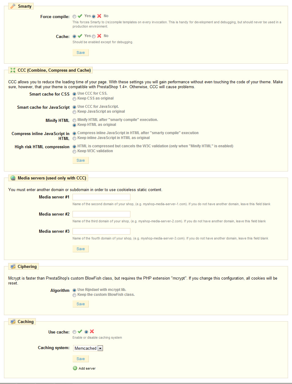

tepi Posted January 8, 2012 Share Posted January 8, 2012 Hola a todos, he leido varios post sobre la velocidad de carga de la web y he estado toqueteando hasta donde he entendido. He logrado darle un poco mas de soltura pero la velocidad de carga de las paginas es lentiiiiiiisima y no se que mas hacer o tocar. Dejo aqui puesto la web para que probeis a ver si puedo darle un poquitin de vidilla, porque estoy ya funcionando con ella y me estoy tirando de los pelos. www.calzadoszapzap.com/tienda Gracias a todos de antemano. Link to comment Share on other sites More sharing options...
nadie Posted January 8, 2012 Share Posted January 8, 2012 Hola a todos, he leido varios post sobre la velocidad de carga de la web y he estado toqueteando hasta donde he entendido. He logrado darle un poco mas de soltura pero la velocidad de carga de las paginas es lentiiiiiiisima y no se que mas hacer o tocar. Dejo aqui puesto la web para que probeis a ver si puedo darle un poquitin de vidilla, porque estoy ya funcionando con ella y me estoy tirando de los pelos. www.calzadoszapzap.com/tienda Gracias a todos de antemano. Manda imagen de como tienes configurado la pestaña preferencias, opcion rendimiento. (por cierto tienes activado el forzar compilación?, si es asi, tienes que desactivar dicha opción, sino la web ira como una tortuga) Link to comment Share on other sites More sharing options...
layordr Posted January 8, 2012 Share Posted January 8, 2012 esto ami me a servido muy vien Modificando el fichero config.inc.php, poniendo a false la variable $smarty->force_compile (es decir, dejar la línea así: $smarty->force_compile = false;) Ahora mi tienda vuela, va super rápida (antes hacia click en un artículo y tardaba entre 4 y 6 segundos en reaccionar, ahora tarda entre 1 y 2 segundos). Link to comment Share on other sites More sharing options...

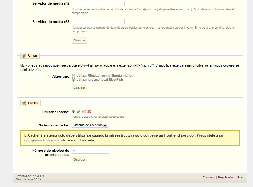

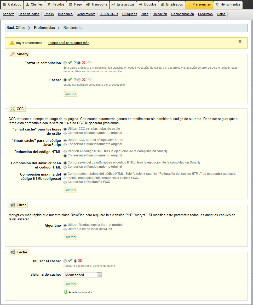

tepi Posted January 8, 2012 Author Share Posted January 8, 2012 Bueno adjunto las imagenes de como lo tengo configurado, tambien comento que el sistema de cache lo tengo asi porque si activo el MEMCACHED me da este error: Para usar Memcached, debe instalar la extensión PECL Memcache en su servidor. http://www.php.net/m...nstallation.php Link to comment Share on other sites More sharing options...
liviston21 Posted January 8, 2012 Share Posted January 8, 2012 Hola Tepi, he configurado en el back office las opciones de rendimiento como tu lo has hecho y mi mi tienda ha mejorado mucho la velocidad. (Preferencias - Rendimiento) Gracias por los pantallazos, me ha sido de mucha ayuda :-) Muchas Gracias Link to comment Share on other sites More sharing options...
nadie Posted January 8, 2012 Share Posted January 8, 2012 Bueno adjunto las imagenes de como lo tengo configurado, http://www.php.net/m...nstallation.php En CCC: "Smart cache" para las hojas de estilo señala :Utilizar CCC para las hojas de estilo "Smart cache" para el código JavaScript señala :Utilizar CCC para el código JavaScript Reducción del código HTML señala :Reducir el código HTML, tras la ejecución de la complilación Smarty Compresión del JavaScript en el código HTML señala :Compresión del JavaScript en el código HTML, tras la ejecución de la complilación Smarty Y dime si notas alguna diferencia. Link to comment Share on other sites More sharing options...
tepi Posted January 8, 2012 Author Share Posted January 8, 2012 Gracias liviston21 pero el problema es que a mi no me llega a mejorar lo suficiente para que sea aceptable. Nadie, marco los cambios que me dices pero cuando le doy a grabar, me dice que se han realizado los cambios correctamente pero las casillas vuelven a aparecer otravez como estaban marcadas en las fotos que adjunte. De todas maneras, parece que funciona un poco mas suelta que antes... Link to comment Share on other sites More sharing options...
nadie Posted January 8, 2012 Share Posted January 8, 2012 Gracias liviston21 pero el problema es que a mi no me llega a mejorar lo suficiente para que sea aceptable. Nadie, marco los cambios que me dices pero cuando le doy a grabar, me dice que se han realizado los cambios correctamente pero las casillas vuelven a aparecer otravez como estaban marcadas en las fotos que adjunte. De todas maneras, parece que funciona un poco mas suelta que antes... Estoy navegando por tu web, y parece un poquito... "mas rapida", y la configuración es igual que ayer......mmmm, a ver pero como no se te van a guardar los cambios de CCC, le has dado al boton guardar de ese bloque ??? Link to comment Share on other sites More sharing options...
tepi Posted January 8, 2012 Author Share Posted January 8, 2012 He vuelto a probarlo, una a una y entonces a funcionado, se quedaron memorizadas, todas activas menos la ultima que esta en Conservar la validación W3C. Link to comment Share on other sites More sharing options...
nadie Posted January 9, 2012 Share Posted January 9, 2012 He vuelto a probarlo, una a una y entonces a funcionado, se quedaron memorizadas, todas activas menos la ultima que esta en Conservar la validación W3C. De todos modos, tampoco he notado que haya mejorado mucha la rapidez, que plan de hosting tienes contratado actualmente, por cierto? Link to comment Share on other sites More sharing options...
Karr Posted January 9, 2012 Share Posted January 9, 2012 Genial Tepi! He configurado mi tienda como la tuya y vuela :-D Gracias! Link to comment Share on other sites More sharing options...

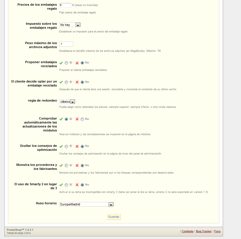

shacker Posted January 9, 2012 Share Posted January 9, 2012 fijate en preferencias, que tengas smarty 3 en vez de smarty 2, esto te hace la web mas lenta. tambien si la tienda tiene mucho uso, puedes usar nuestro modulo gratuito delete connections que te acelera la base de datos 1 Link to comment Share on other sites More sharing options...
tepi Posted January 9, 2012 Author Share Posted January 9, 2012 shacker te adjunto imagen... mirare tambien lo del modulo delete connections ... os mantengo informados , muchas gracias. Link to comment Share on other sites More sharing options...
nadie Posted January 9, 2012 Share Posted January 9, 2012 shacker te adjunto imagen... mirare tambien lo del modulo delete connections ... os mantengo informados , muchas gracias. Eso lo tienes bien configurado. Link to comment Share on other sites More sharing options...
liviston21 Posted January 11, 2012 Share Posted January 11, 2012 Gracias liviston21 pero el problema es que a mi no me llega a mejorar lo suficiente para que sea aceptable. Nadie, marco los cambios que me dices pero cuando le doy a grabar, me dice que se han realizado los cambios correctamente pero las casillas vuelven a aparecer otravez como estaban marcadas en las fotos que adjunte. De todas maneras, parece que funciona un poco mas suelta que antes... El hosting que tengas contratado influye mucho, dependiendo de la empresa donde lo tengas va ir más rapido o más lento. La mejor opcion para que tu tienda vaya a una buena velocidad es que la tengas en un servidor virtual o dedicado. Si tienes tiempo te recomiendo que hagas la prueba, hay algunas compañias que dan 30 días de garantia de satisfacción. Compra un paquete de hosting ( con los modulos de php suficientes para que te funcione la tienda) y lo miras por ti mismo y si no te gusta que te devuelvan los euros No quiero decir nombres de proveedores de dominio/hosting pero hay mucha diferencia de tener alojada la presta shop en uno o en otro. Un pequeño detalle, en caso de que no te guarde las configuraciones en el backoffice de la tienda, mi haber si tienes la protección antiescritura en el hosting activada, a mi paso una vez Link to comment Share on other sites More sharing options...
nadie Posted January 11, 2012 Share Posted January 11, 2012 Estoy navegando por tu web, y parece un poquito... "mas rapida", y la configuración es igual que ayer......mmmm, a ver pero como no se te van a guardar los cambios de CCC, le has dado al boton guardar de ese bloque ??? Por ahora sigue lenta, aunque mejor que al principio que iba como una super tortuga. Link to comment Share on other sites More sharing options...
ferreteriala Posted January 11, 2012 Share Posted January 11, 2012 fijate en preferencias, que tengas smarty 3 en vez de smarty 2, esto te hace la web mas lenta. tambien si la tienda tiene mucho uso, puedes usar nuestro modulo gratuito delete connections que te acelera la base de datos fijate en preferencias, que tengas smarty 3 en vez de smarty 2, esto te hace la web mas lenta. tambien si la tienda tiene mucho uso, puedes usar nuestro modulo gratuito delete connections que te acelera la base de datos Hola En preferencias ---- Donde más? esta el smarty 2 / 3? Link to comment Share on other sites More sharing options...
nadie Posted January 11, 2012 Share Posted January 11, 2012 Hola En preferencias ---- Donde más? esta el smarty 2 / 3? Pestaña preferencias, al final tienes que señalar "NO" en dicha opción. Link to comment Share on other sites More sharing options...

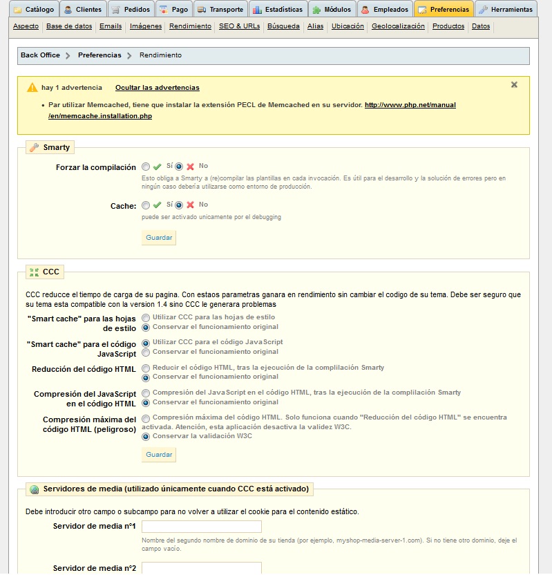

Rolige Posted January 12, 2012 Share Posted January 12, 2012 shacker te adjunto imagen... mirare tambien lo del modulo delete connections ... os mantengo informados , muchas gracias. Creo que te falta activar el cache del Smarty, a mi me funciona bien sin problema. Yo uso la configuracion basica como la imagen y me va con buena velocidad, claro que si despues generas mucho trafico y puedes adquirir un servicio para usar Memcached, pues ira mucho mas rapido. Link to comment Share on other sites More sharing options...
tepi Posted January 12, 2012 Author Share Posted January 12, 2012 aQs si miras las primeras fotos que adjunte veras como tengo todo configurado y cuando intento activar el cache del smarty... no se me queda marcado al grabarlo y me sale un aviso que me pone que....Para utilizar Memcached, tiene que instalar la extensión PECL de Memcached en su servidor. http://www.php.net/manual/en/memcache.installation.php Para volverse loco... Link to comment Share on other sites More sharing options...
nadie Posted January 12, 2012 Share Posted January 12, 2012 aQs si miras las primeras fotos que adjunte veras como tengo todo configurado y cuando intento activar el cache del smarty... no se me queda marcado al grabarlo y me sale un aviso que me pone que....Para utilizar Memcached, tiene que instalar la extensión PECL de Memcached en su servidor. http://www.php.net/m...nstallation.php Para volverse loco... El aviso ese te va a salir siempre, independientemente de que actives la cache o la desactives, te saldra dicha advertencia, pues memcached, solo lo podras instalar en un servidor administrable, y no en un hosting con un plan basico. Link to comment Share on other sites More sharing options...

Rolige Posted January 29, 2012 Share Posted January 29, 2012 En preferencias rendimiento yo utilizo la configuracion que anexo en la imagen y no va tan lento, ya probaste a eliminar las conexiones que te menciono shacker?, ese modulo esta muy bien y te sera de mucha ayuda, como te mencionaban tambien por ahi, trata de no tener muchos modulos que se carguen con el inicio de tu tienda, en especial los que te arrojan estadisticas creo que son los que mas consumen, desactiva esos eh usa solo los que realmente creas necesarios e indispensables. Link to comment Share on other sites More sharing options...
shacker Posted January 29, 2012 Share Posted January 29, 2012 La configuracion del amigo aQs es la ideal. Yo tambien activo reducir HTML, pero debes estar seguro que todos tus modulos y el theme funcione bien, ya que en IE quizas de problemas. Link to comment Share on other sites More sharing options...
